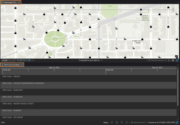

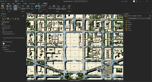

Proyecto de ArcGIS AllSource con línea temporal en vista de resumen y reloj de datos

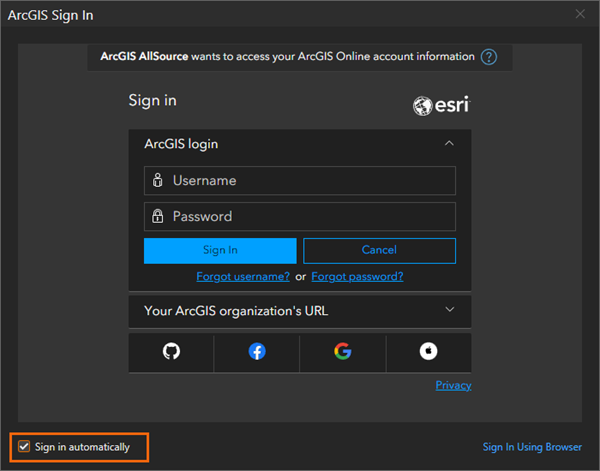

La primera vez que utilice ArcGIS AllSource, inicie sesión con las credenciales de su organización de ArcGIS Online o ArcGIS Enterprise. Después, iniciará sesión automáticamente.
Cuadro de diálogo Iniciar sesión en el portal resaltando Iniciar sesión automáticamente
En ArcGIS AllSource, el menú de inicio de sesión está disponible en la página de inicio y en la parte superior de la ventana de la aplicación. Si tiene más de una cuenta, puede cerrar sesión de una e iniciar sesión en otra para acceder a contenido de otro portal o compartir elementos en otro portal.

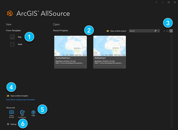

Al iniciar, ArcGIS AllSource se abre mostrando una página de inicio. La página de inicio es donde creará proyectos, los abrirá, aprenderá sobre los recursos de la aplicación y cambiará la configuración.
Cuadro de diálogo de la página de inicio con dos proyectos recientes
Elemento
Descripción
Haga clic en una plantilla predeterminada para iniciar un nuevo proyecto.
Haga clic en un proyecto reciente para abrirlo. Para abrir un proyecto que no aparezca en la lista, haga clic en Abrir otro proyecto .
Haga clic en Lista o en Teselas para mostrar proyectos según sus preferencias.
Haga clic en una plantilla reciente para iniciar un nuevo proyecto a partir de una plantilla personalizada. Para iniciar un proyecto a partir de una plantilla que no aparece en la lista, haga clic en Abrir otra plantilla .
5
Obtenga información sobre los flujos de trabajo de ArcGIS AllSource, únase a debates en Comunidad de Esri e inicie el sistema de ayuda local.
6
Cambie las propiedades de la aplicación y modifique el comportamiento predeterminado con Configuración .
Elementos de la página de inicio de ArcGIS AllSource.

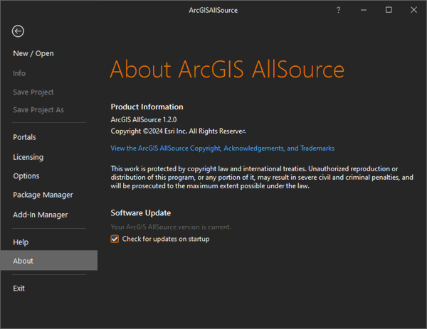

En la pestaña Configuración , puede configurar y gestionar la aplicación. En un proyecto abierto, también se puede acceder a la configuración desde la pestaña Proyecto de la cinta.
Configuración de ArcGIS AllSource con la página Acerca de seleccionada
Tabular
Descripción
Nuevo
Cree un proyecto.
Abierto
Abre un proyecto existente.
Información
Vea información del proyecto actual.
Guardar proyecto
Guarde el proyecto actual.
Guardar proyecto como
Guarde una copia del archivo de proyecto actual (.asrx).
Portales
Administre las conexiones del portal y defina el portal activo.
Licenciamiento
Vea información de licencias, autorice a ArcGIS AllSource para trabajar sin conexión y cambie su tipo de licencia.
Opciones
Acceda a las opciones de proyecto y aplicación para configurar ArcGIS AllSource.
Administrador de paquetes
Administre entornos y paquetes para bibliotecas de Python, R y del sistema.
Administrador de Add-Ins
Instale add-ins para personalizar la aplicación.
Ayuda
Abra el sistema de ayuda.
Acerca de
Vea información sobre su versión de ArcGIS AllSource.
Recursos de aprendizaje
Acceda a tutoriales de inicio rápido, series de tutoriales y otros recursos de aprendizaje.
Salir
Cierre la aplicación.

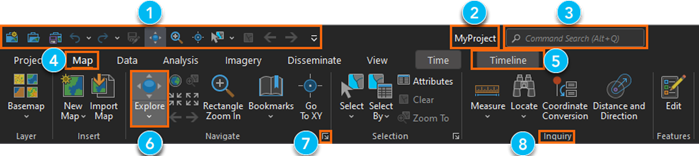

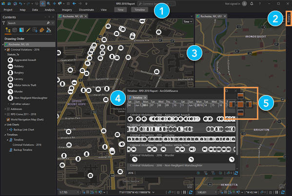

Una cinta horizontal en la parte superior de la ventana de la aplicación organiza las funcionalidades en una serie de pestañas. Algunas pestañas (pestañas principales) están siempre presentes. Otras (las pestañas contextuales) aparecen cuando la aplicación se encuentra en un estado determinado. Por ejemplo, aparece una pestaña contextual de Línea temporal cuando una línea temporal está activa en la aplicación.
Cinta de ArcGIS AllSource con la Línea temporal abierta y la pestaña Mapa seleccionada con controles marcados.
Elemento
Descripción
La barra de herramientas de acceso rápido presenta los comandos más utilizados.
El nombre del proyecto aparece en la parte superior de la aplicación.
Búsqueda de comandos ayuda a encontrar y ejecutar comandos.
Las pestañas principales, como la pestaña Mapa, organizan la funcionalidad. Al seleccionar una pestaña, sus botones y herramientas asociados aparecen en la cinta.
5
Las pestañas contextuales, como la pestaña Línea temporal, aparecen cuando la aplicación se encuentra en un estado apropiado para su uso.
6
Los botones y las herramientas ejecutan comandos. Por ejemplo, puede usar la herramienta Explorar para navegar por mapas y escenas y para identificar entidades de mapa.
7
Los selectores de cuadros de diálogo abren paneles o cuadros de diálogo que contienen más funciones.
8
Los grupos organizan comandos relacionados en una pestaña de la cinta.
Elementos de la cinta de ArcGIS AllSource

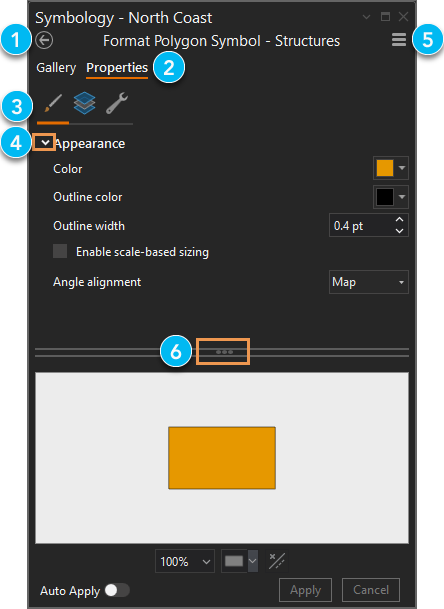

Un panel es una ventana que muestra el contenido de una vista (el panel Contenido), los elementos de un proyecto o portal activo (el panel Catálogo) o los comandos y la configuración de un área de funcionalidad (los paneles Simbología, Geoprocesamiento, etc.).
Los paneles ofrecen funcionalidades que pueden no estar disponibles en la cinta. Los paneles pueden presentar filas de pestañas de texto y pestañas gráficas que organizan la funcionalidad. Algunos paneles tienen varias páginas.
Panel Simbología con los controles de panel resaltados.
Elemento
Descripción
Algunos paneles tienen varias páginas de funcionalidades.
Las pestañas principales basadas en texto, por ejemplo, Galería y Propiedades, dividen la funcionalidad.
Las pestañas gráficas secundarias dividen la funcionalidad de una pestaña principal.
Los expansores son pequeñas flechas en las que puede hacer clic para mostrar u ocultar ajustes.
5
El botón Menú contiene comandos adicionales.
6
Los manipuladores permiten redimensionar las áreas de un panel arrastrándolo.

Puede organizar los elementos de la interfaz de usuario de varias formas:
  • Arrastre paneles y vistas a objetivos de acoplamiento.
  • Apile paneles y vistas unos sobre otros.
  • Haga flotar paneles y vistas sobre la ventana de la aplicación o fuera de ella.
  • Divida el espacio de la vista en grupos de pestañas verticales u horizontales para mostrar más vistas.
El usuario de ArcGIS AllSource interactuó con las personalizaciones identificadas
Elemento
Acción
Método
Minimice la cinta.
Pulse Ctrl+F1.
Oculte automáticamente un panel para minimizarlo cuando no se está utilizando.
Haga clic en Ocultar automáticamente en la barra de título del panel. Como alternativa, pulse Alt+Signo menos para ver opciones.
Cree un nuevo grupo de pestañas para dividir el espacio de la vista.
Haga clic con el botón derecho en una pestaña de vista o pulse Alt+Guion para ver opciones.
Flotar una vista.
Arrastre una vista por su pestaña y suéltela fuera de los objetivos de acoplamiento. Como alternativa, haga clic con el botón derecho en la pestaña de la vista o pulse Alt+Guion para ver opciones.
5
Acople una vista.
Arrastre una vista por su pestaña y suéltela en uno de los objetivos de acoplamiento que aparecen. Como alternativa, haga clic con el botón derecho en la pestaña de la vista o pulse Alt+Guion para ver opciones.
