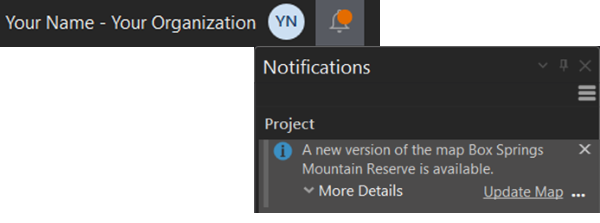

Mientras trabaja en un proyecto, puede que reciba notificaciones sobre ArcGIS AllSource, el proyecto o los elementos que está utilizando en el proyecto. Cuando el botón de notificaciones de la esquina superior derecha muestra un punto gris, hay notificaciones disponibles.
Botón Notificaciones con panel
Las notificaciones se agrupan en dos categorías: las que tienen que ver con la aplicación de ArcGIS AllSource y las que tienen que ver con el proyecto y los elementos que este contiene. Pueden incluir estos tipos de notificaciones:

Actuar respecto a una notificación
Lleve a cabo una acción haciendo clic en una operación asociada con la notificación.
  1. Haga clic en el botón de notificaciones para abrir el panel Notificaciones.
  2. Desplace el cursor por una notificación.
    Las operaciones aparecen en la esquina inferior de la notificación.
  3. Haga clic en la operación principal. Por ejemplo, cuando se notifique que una versión nueva del mapa está disponible, haga clic en Actualizar mapa.
  4. Si hay operaciones adicionales disponibles, haga clic en el botón de opciones botón de la esquina para crear un listado y haga clic en la operación adecuada.
