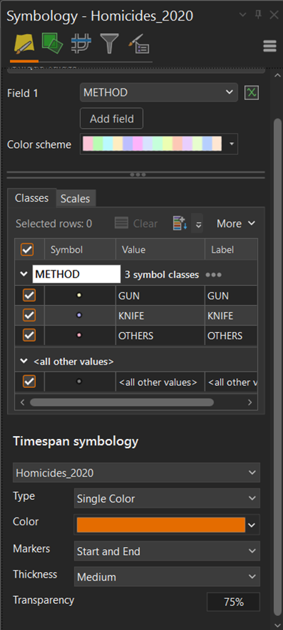

    Panel Simbología de intervalos de tiempo
  4. En el menú desplegable Tipo, seleccione Color único o Color alternativo.
  5. Haga clic en el menú desplegable Esquema de color.
    Se abre la paleta de Colores de ArcGIS.
  6. En la paleta de Colores de ArcGIS, seleccione un color.
  7. En el menú desplegable Marcadores, seleccione un límite temporal para visualizar.
  8. En el menú desplegable Grosor, seleccione un tipo de grosor.
  9. En el cuadro de texto Transparencia, escriba un dígito para indicar la transparencia del intervalo de tiempo.
