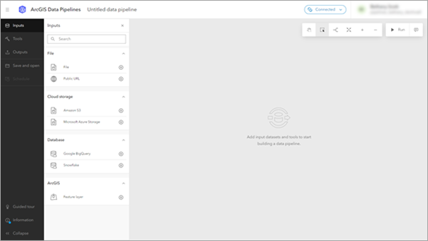

  1. Haga clic en Entradas en la barra de herramientas del editor.
    Aparece el panel Entradas.
  2. Haga clic en Archivo.

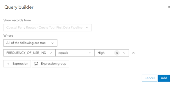

  4. Haga clic en el botón +Crear nueva consulta en el panel de herramientas.
    Aparece el cuadro de diálogo Generador de consultas.
  5. Haga clic en Expresión y, a continuación, haga clic en Siguiente.
  6. En el selector de campo, elija FREQUENCY_OF_USE_IND. Introduzca un valor de High en el cuadro de texto.
    Entradas del generador de consultas
  7. Haga clic en Agregar en el cuadro de diálogo Generador de consultas.

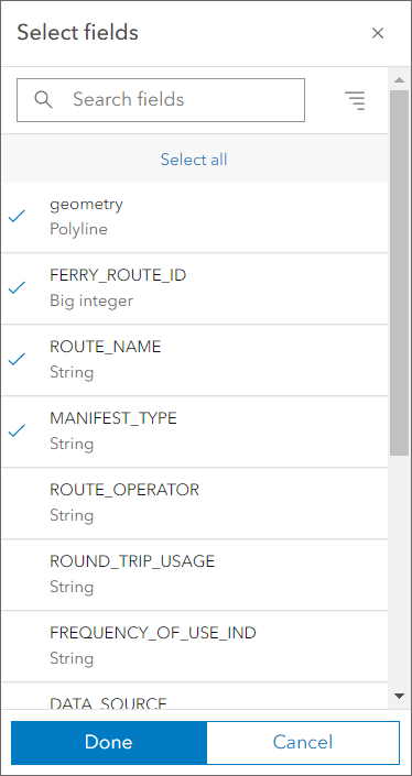

  10. En el panel Seleccionar campos, haga clic en el botón +Campo y seleccione geometría, FERRY_ROUTE_ID, ROUTE_NAME y MANIFEST_TYPE. Haga clic en Hecho para guardar la selección de campos.
    Puede utilizar el cuadro de texto de búsqueda para encontrar rápidamente los campos.
    Seleccionar campos

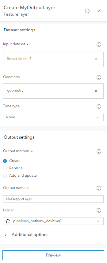

  1. Haga clic en Salidas en la barra de herramientas del editor y haga clic en Capa de entidades.
    El elemento Capa de entidades se agrega al lienzo.
  2. Conecte el puerto de salida del elemento Seleccionar campos al puerto de entrada del elemento Capa de entidades.
  3. Compruebe que el campo Geometría está rellenado con el valor geometry.
  4. En Nombre de salida, introduzca un título único para la capa de entidades de salida.
    Capa de entidades de salida

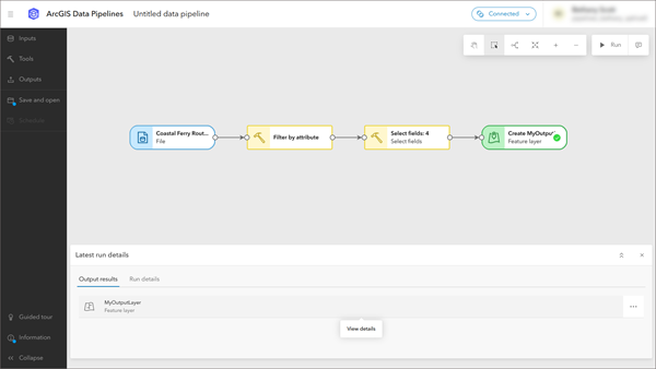

  5. En el menú de acciones del diagrama, haga clic en el botón Diagrama de diseño automático Botón Diagrama de diseño automático en ArcGIS Data Pipelines.
    Los elementos del diagrama se mueven automáticamente a un diseño limpio.
  6. En la barra de acciones situada en la parte superior del lienzo, haga clic en Ejecutar .
    La canalización de datos se está ejecutando y aparece la consola de Detalles de la última ejecución. Una vez finalizado el proceso, la capa de entidades se muestra en la pestaña Resultados de salida.
