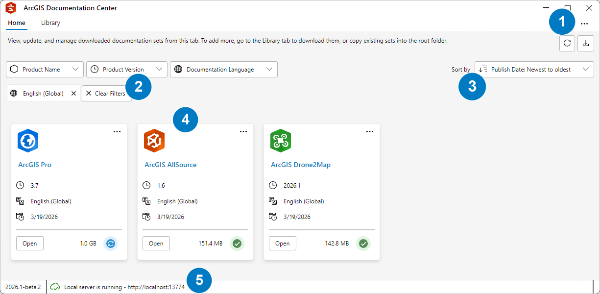

La ventana del Centro de documentación de ArcGIS
El Centro de documentación de ArcGIS ofrece varias formas de ver información sobre los conjuntos de documentación disponibles. Esto incluye métodos para ordenar y filtrar los conjuntos de documentación que se muestran en las pestañas Inicio y Biblioteca. También puede cambiar la configuración de la aplicación, ver el historial de visualización y otra información con el botón Menú .
La aplicación Centro de documentación de ArcGIS
Elemento Descripción
1 Puede consultar el historial y la información de la aplicación, así como modificar su configuración, por ejemplo, cambiar el idioma de la interfaz de usuario y la carpeta raíz en la que se descargan y consultan los conjuntos de documentación.
2 Los filtros te permiten buscar conjuntos de documentación por nombre de producto, versión de producto e idioma.
3 Los conjuntos de documentación se pueden ordenar por la fecha en que se publicaron y actualizaron, o por el nombre del producto.
4 Aparece una ficha para cada conjunto de documentación.
5 La barra de estado muestra el número de versión instalada del Centro de documentación de ArcGIS y el estado actual del servidor local.

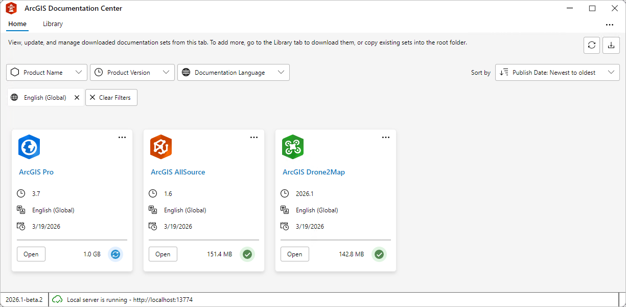

La pestaña Inicio
La pestaña Inicio contiene información sobre los conjuntos de documentación que se han descargado y que se pueden ver en el Centro de documentación de ArcGIS. Esto incluye el idioma en el que se ha descargado un conjunto de documentación, si se trata de la documentación más actualizada para una versión del producto y la fecha de publicación.
Cuando se inicia el Centro de documentación de ArcGIS por primera vez tras la instalación, es posible que vea una pestaña Inicio vacía, sin conjuntos de documentación en la lista. Si su organización administra los conjuntos de documentación de forma centralizada, es posible que ya vea algunos en la lista, como se muestra a continuación.
La pestaña Inicio al iniciar el Centro de documentación de ArcGIS

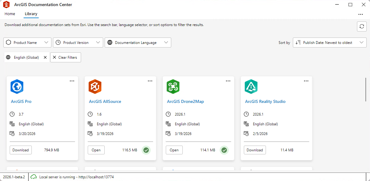

La pestaña Biblioteca
La pestaña Biblioteca muestra todos los conjuntos de documentación disponibles para todas las versiones de productos e idiomas. Muestra tanto lo que está disponible para descargar como lo que ya se ha descargado, así como el estado de la documentación descargada.
De forma predeterminada, los conjuntos de documentación de la pestaña Biblioteca se filtran para mostrar solo aquellos que están disponibles en el idioma de visualización que haya seleccionado para el Centro de documentación de ArcGIS. Si lo deseas, puedes desactivar el filtro de idioma para ver todos los conjuntos de documentación disponibles. También puede ordenar los conjuntos de documentación por fecha de publicación o nombre del producto.
