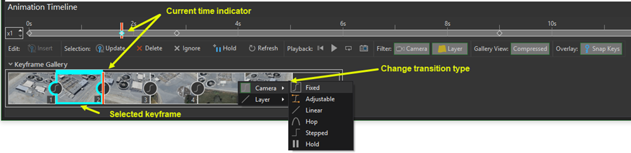

El panel Línea temporal de animación se llena automáticamente con fotogramas clave mientras se van creando. Puede agregar manualmente los fotogramas clave con Incorporar , o bien importar elementos en un formato de animación preconfigurado, por ejemplo, crear fotogramas clave a partir de marcadores o desde las propiedades de tiempo o rango del mapa.
La imagen siguiente muestra el panel Línea temporal de animación en el que el control de línea temporal se muestra como una barra horizontal azul con símbolos de fotogramas clave (incluido un clúster), botones de control adicionales en el centro y las vistas en miniatura de la galería de fotogramas clave a lo largo de la parte inferior. La siguiente imagen también muestra dónde está el tiempo actual, un fotograma clave seleccionado, un fotograma clave retenido y cómo cambiar el tipo de transición de un fotograma clave. El panel Línea temporal de animación es interactivo y tiene menús contextuales y selección de fotogramas clave que le permiten acceder a las funciones de edición.

Para seleccionar un fotograma clave, haga clic en él. Para acercar un fotograma clave en la vista de mapa, haga doble clic en él. Cada fotograma clave tiene un menú contextual, que permite acceder a los comandos haciendo clic con el botón secundario en un fotograma clave.

Galería de fotogramas clave
La galería se utiliza para visualizar y editar la animación y trabajar con fotogramas clave seleccionados. Cuando un fotograma clave está seleccionado en la galería, el contorno parece como una pieza de un rompecabezas que indica cómo se conectan cada fotograma clave y transición para formar la animación. Un fotograma clave y su tipo de transición (ubicado delante de cada fotograma clave) se almacenan conjuntamente. Las funciones para trabajar en la galería son las siguientes:
  • Arrastrar los fotogramas clave para reordenarlos.
  • Hacer clic con el botón derecho en un fotograma clave para ver comandos adicionales para la edición y la reproducción.
  • Arrastrar el indicador de tiempo actual para desplazarse por el tiempo actual.
  • Cambiar el tipo de transición de un fotograma clave haciendo clic en el símbolo de transición en el fotograma clave.
  • Ver dónde aparece una retención a lo largo de la animación. Estos fotogramas clave tienen un flecha que indica que las propiedades están retenidas o en pausa de animación.
  • Trabajar con un fotograma clave seleccionado o un grupo de fotogramas clave para realizar ediciones.

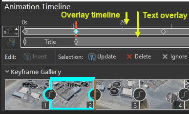

Línea temporal de superposición
Cuando una animación contiene superposiciones en pantalla para textos, imágenes y formas, una línea temporal de superposición suplementaria aparece en el panel Línea temporal de animación. Solo aparece si existen superposiciones de la animación.
Línea temporal de superposición para animaciones
Las capacidades para trabajar con la línea de tiempo de superposición incluyen lo siguiente:
  • Arrastre una superposición a lo largo de la línea temporal para cambiar el tiempo en que aparece.
  • Arrastre el primer o último nodo de fotograma clave en la superposición para ajustar la duración.
  • Haga clic en Siguiente superposición para seleccionar la siguiente superposición de la animación. Esto le permite cambiar cíclicamente por todas las superposiciones de la animación, no solamente por las que están visibles en el tiempo actual.
  • Edite las propiedades de una superposición cuando esté seleccionada. Las propiedades se pueden editar desde el grupo Superposición en la pestaña Animación o usando la pestaña Superposición en el panel Propiedades de animación.
