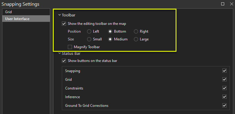

Habilitar o deshabilitar la barra de herramientas de edición
Si desactiva Mostrar la barra de herramientas de edición en el mapa, la barra de herramientas desaparece. Puede volver a habilitar la barra de herramientas en el backstage o a través del cuadro de diálogo Configuración del editor.
Habilitar o deshabilitar la barra de herramientas de edición desde Configuración de alineación
Para habilitar o deshabilitar la barra de herramientas de edición desde Configuración de alineación, siga estos pasos:
  1. Haga clic en la pestaña Editar para mostrar el grupo Entidades.
  2. En la cinta, haga clic en el botón Opciones Configuración para abrir el cuadro de diálogo Configuración del editor.
    Configuración de la barra de herramientas
  3. Haga clic para expandir la sección Barra de herramientas.
  4. Active o desactive la casilla Mostrar la barra de herramientas de edición en el mapa.

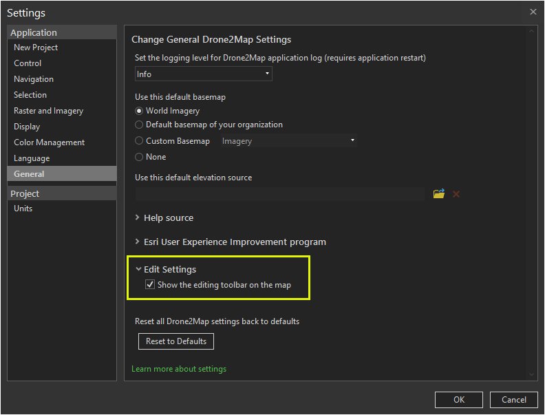

Habilitar o deshabilitar la configuración de alineación desde la ventana del cuadro de diálogo de configuración de la aplicación
Para habilitar o deshabilitar la configuración de alineación desde la ventana del cuadro de diálogo de configuración de la aplicación, siga estos pasos:
  1. Haga clic en la pestaña Proyecto para mostrar la página Nuevo proyecto.
  2. En la cinta, haga clic en Configuración para abrir la ventana Configuración.
  3. En la sección General, haga clic en la flecha desplegable Editar ajustes.
Editar ajustes

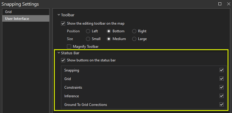

Configurar la barra de estado
Puede personalizar las herramientas disponibles en la barra de estado con los siguientes pasos:
  1. Haga clic en la flecha desplegable de la barra de estado situada en la parte inferior del mapa o escena activos y haga clic en Personalizar botones .
    Como alternativa, en la cinta, haga clic en la pestaña Editar. En el grupo Entidades, haga clic en Configuración .
    Aparece el cuadro de diálogo Ajustes del editor.
  2. Haga clic en la pestaña Interfaz de usuario del cuadro de diálogo Configuración del editor y expanda Barra de estado.
    Configuración de la barra de estado
  3. Active la casilla de verificación Mostrar botones en la barra de estado.
    Esto muestra los botones habilitados en la barra de estado.
    Desactive este ajuste para ocultar los botones habilitados.
  4. Active la casilla de verificación para cada botón de ayuda del dibujo que desee mostrar en la barra de estado.
    Desactive una casilla de verificación para ocultar un botón.
  5. Haga clic en Aceptar.
