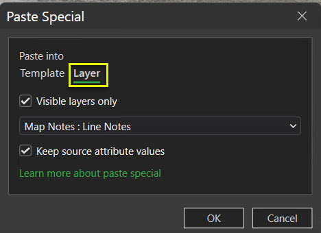

  5. Haga clic en Plantilla o Capa:
    Pegado especial de una capa
    Plantilla
    Especifica los valores de atributos y de capa de destino para las entidades nuevas. Si las capas de origen y destino de asignación de campos coinciden con la capa de destino de la plantilla de entidad, los valores de atributo copiados a la entidad se ajustan a la configuración actual de asignación de campos.
    Capa
    Especifica solo la capa de destino.
  6. Haga clic en la flecha desplegable de la capa y seleccione una capa.
  7. Active o desactive Mantener valores de atributo de origen.
    Activado
    Copie los valores de atributo de la entidad del portapapeles a campos coincidentes en la capa de destino.
    Desactivado
    Sobrescriba los valores de atributo de entidad con los valores predeterminados de la geodatabase para la capa de destino.
    Nota:
    En esta versión de ArcGIS Drone2Map, este ajuste está deshabilitado al pegar entidades de anotación.
  8. Haga clic en Aceptar para pegar las entidades en el mapa.

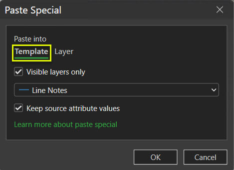

  5. Haga clic en Plantilla.
    Pegado especial, Plantilla
  6. Haga clic en la flecha desplegable de plantilla y elija una plantilla.
  7. Active Mantener valores de atributo de origen.
