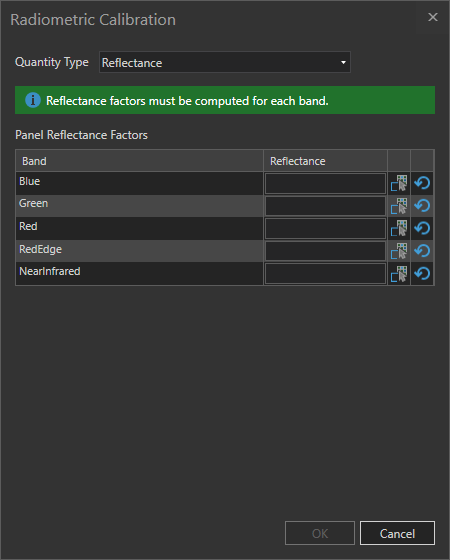

Calcular el factor de reflectancia
Si el Tipo de cantidad se establece en Reflectancia, aparece una tabla que enumera las bandas, junto con un cuadro de diálogo para calcular el factor de reflectancia de cada banda.
Tabla de factor de reflectancia

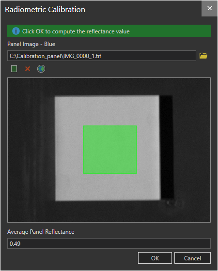

  1. Haga clic en el botón Calcular para abrir la ventana Calcular factores de reflectancia de panel.
  2. Haga clic en el botón Examinar y seleccione la imagen de su panel de reflectancia de superficie.
  3. Haga clic en el botón Esbozar área para calibración y dibuje un nuevo polígono dentro del área de calibración del panel.
    Área de muestreo del panel
  4. Introduzca el valor de relación de reflectancia en el cuadro de texto Reflectancia de panel promedio y haga clic en Aceptar. Repita este paso para las bandas restantes.
  5. Haga clic en Aceptar para guardar la configuración avanzada.
