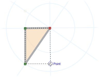

La inferencia es un modo de restricción que utiliza la configuración de alineación actual para alinear el puntero a las relaciones geométricas inferidas entre el vértice actual y la geometría de entidad existente. La inferencia se activa o desactiva en la barra de estado situada en la parte inferior del mapa activo.
Intersección perpendicular inferida

  6. Haga clic en el mapa para crear un vértice.
    Cree al menos un segmento si está utilizando la inferencia para restringir inicialmente el puntero a la geometría de la entidad que está dibujando activamente.
  7. Pase el cursor por un segmento de una entidad cercana o la geometría de entidad que está dibujando activamente.
    El segmento que se está analizando parpadea brevemente y se muestran las restricciones relacionadas con las que puede alinear.
  8. Pase el cursor por las restricciones relacionadas que permiten a los agentes habilitados proporcionar retroalimentación y haga clic en el puntero para alinear la geometría con la restricción.
    La restricción perpendicular aparece como un cuadrado y representa la intersección extendida de dos segmentos.
