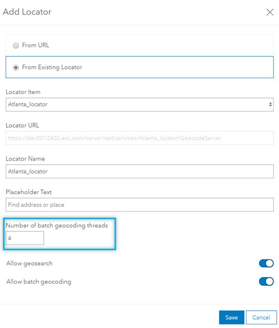

Configurar la cantidad sugerida de subprocesos de geocodificación por lotes para el localizador
Cualquier localizador publicado en la organización también lo puede utilizar el servicio de geoprocesamiento GeocodingTools. El servicio GeocodingTools puede enviar varias solicitudes concurrentes al servicio de utilidades de geocodificación para agilizar la ejecución general de la geocodificación por lotes. La cantidad de solicitudes concurrentes (número de subprocesos de geocodificación por lotes) que realiza el servicio de geoprocesamiento la puede configurar un administrador del portal. Es importante establecer el número de subprocesos de geocodificación por lotes en el valor correcto o, de lo contrario, aumentarán los fallos en la geocodificación por lotes.
Como práctica recomendada, el número de subprocesos de geocodificación por lotes debe establecerse proporcionalmente al número de instancias disponibles para el servicio de geocodificación. Por ejemplo, si hay ocho instancias disponibles para el servicio de geocodificación, establezca el número de subprocesos de geocodificación por lotes en 8. Cuando se ejecuta el servicio de geoprocesamiento, envía ocho solicitudes de geocodificación por lotes concurrentes al servicio de localizador. Si hubiera más instancias disponibles para el servicio de localizador, ajuste el número de subprocesos de geocodificación por lotes apropiadamente para maximizar la utilización de instancias para el servicio de localizador. Sin embargo, si dos usuarios desean geocodificar por lotes al mismo tiempo contra el mismo servicio, el administrador debe establecer el número de subprocesos de geocodificación por lotes en 4, de modo que cada usuario esté utilizando la mitad de las instancias de servicio de geocodificación disponibles y el servicio de geocodificación de back-end no se sature con solicitudes.
Tenga en cuenta que el Servicio de geocodificación mundial de ArcGIS no se puede configurar con subprocesos de geocodificación por lotes. La configuración siguiente se aplica al resto de localizadores publicados que están configurados como servicios de utilidades.
Siga estos pasos para definir la cantidad sugerida de subprocesos de geocodificación por lotes para el localizador:
  1. Publique el localizador deseado en su portal mediante ArcGIS Pro.
  2. Inicie sesión en su portal como administrador.
  3. Haga clic en Contenido y asegúrese de que el localizador esté compartido con la organización.
  4. Haga clic en Organización y, en Configuración, vaya a Servicios de utilidades.
  5. Desplácese hasta la sección Geocodificación y haga clic en Agregar localizador. Seleccione el localizador que desea configurar para la geocodificación por lotes y ajuste el valor de Número de subprocesos de geocodificación por lotes.
  6. Haga clic en Aceptar y, luego, en Guardar.

El número de subprocesos de geocodificación por lotes debe ser menor o igual que el número de instancias disponibles para el localizador. Si se selecciona un valor mayor, los trabajos de geocodificación por lotes pueden fallar.
