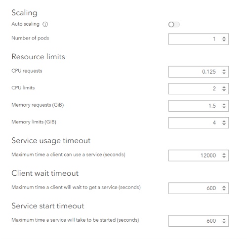

Después de configurar la organización para geocodificar direcciones y compartir su localizador desde ArcGIS Pro, debe asignar los recursos apropiados al pod que se crea. Dependiendo de su implementación, es posible que necesite asignar más recursos al pod para que el servicio de geocodificación pueda funcionar de manera óptima. La implementación de un servicio de geocodificación tiene las siguientes especificaciones cuando se publica por primera vez desde ArcGIS Pro:

Puede establecer el valor Número de pods en un número superior a 1 si lo considera oportuno. Se inicia un pod de forma predeterminada. Cada pod contiene un número determinado de instancias que viene definido por los valores Cantidad mínima de instancias por pod y Cantidad máxima de instancias por pod. Puede ajustar el valor Límites de memoria por pod. Por ejemplo, si Límites de memoria se establece en 4 y Número de pods se establece en 2, se inician dos pods, cada uno con 4Gi de memoria asignada. Puede ajustar el valor Número de pods en ArcGIS Enterprise Manager.
Es importante encontrar el mejor equilibrio entre instancias por pod y número de pods a iniciar. El hecho de tener más instancias en ejecución en cada pod suele proporcionar un mejor rendimiento, mientras que tener menos instancias pero más pods en ejecución suele proporcionar una mejor disponibilidad. El administrador de su organización de ArcGIS Enterprise determinará las mejores especificaciones de implementación para la organización.
El valor Límites de CPU máxima debe ser igual a los valores Cantidad mínima de instancias por pod y Cantidad máxima de instancias por pod. En general, se necesita una CPU por instancia en el pod. De forma predeterminada, se asignan dos CPU cuando el servicio se comparte por primera vez desde ArcGIS Pro. Si su valor de Instancias por pod es superior a 2, asegúrese de que el valor de Límites de CPU para la implementación sea igual al valor de Instancias por pod.

  6. Cambie los valores de Número de pods, Límites de memoria (GiB) y Límites de CPU de su organización basándose en las recomendaciones de la sección anterior.
  7. Haga clic en Guardar.
    El servicio inicia los pods y asigna la memoria de acuerdo con sus especificaciones.
