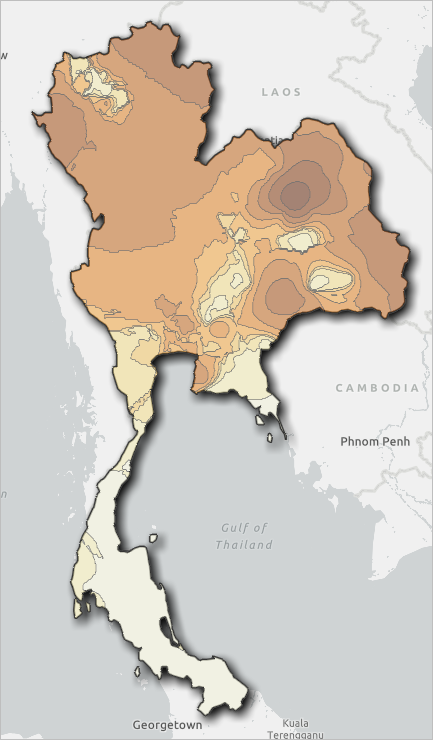

Un analista de SIG tiene un dataset con puntos de calidad del aire de toda Tailandia. La herramienta Interpolar puntos se puede utilizar para predecir valores de calidad del aire en todo el país para crear una superficie de calidad del aire.
