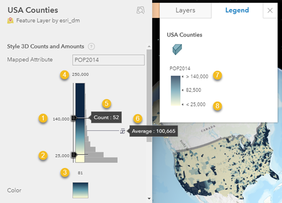

En Estilo de capa , para las capas configuradas con el estilo Recuentos y cantidades, el control deslizante de estilo es la herramienta que se debe utilizar para visualizar los datos con valores. El control deslizante tiene tres componentes: estilo, histograma y valores mínimo y máximo. En función del atributo principal que se elija, Scene Viewer calcula automáticamente la distribución de datos y otras estadísticas. Posiciona automáticamente los manipuladores del control deslizante, genera un histograma y determina los valores máximo y mínimo. La leyenda también refleja los colores y valores del control deslizante de estilo. En la imagen siguiente se muestran los tres componentes del control deslizante de estilo y su relación con la leyenda de datos de condados de Estados Unidos:
Componentes de la barra deslizante de estilo
Los números de la imagen se corresponden a los siguientes elementos de la interfaz de usuario:
Uno Manipulador superior
Cinco Recuentos
Dos Manipulador inferior
Seis Promedio
Tres Valor mínimo
Siete Valor de leyenda superior
Cuatro Valor máximo
Ocho Valor de leyenda inferior
Control deslizante
El control deslizante contiene manipuladores superiores e inferiores . Los manipuladores establecen el rango de valores y la rampa de color donde los valores que se encuentran fuera del rango tienen los colores superior e inferior. Cuando ajusta los manipuladores, afecta a la visualización de los datos de la escena, y los cambios también se reflejan en los valores más altos y más bajos de la leyenda.
Para las capas de puntos, el color y el tamaño cambian al mover los manipuladores. Para el resto de tipos de capa, solo cambia el color cuando mueve los manipuladores.
Valores mínimo y máximo
Los valores mínimo y máximo determinan los límites mínimo y máximo de la distribución de los datos. Cuando cambie estos valores, la apariencia del control deslizante y el tamaño de los intervalos del histograma se verán afectados. Sin embargo, la distribución de los datos no cambia, y la visualización de la escena y la leyenda también siguen siendo las mismas. Ajustar estos valores puede resultar útil cuando los datos están en un extremo del control deslizante y desea incrementos de cambio más pequeños en los símbolos al ajustar los manipuladores.

Histograma
El histograma muestra la distribución de los datos del atributo principal seleccionado. Puede desplazarse sobre cada intervalo y obtener un valor de recuento del número de entidades de dicho valor de intervalo, y puede desplazarse sobre el icono de promedio , que indica el valor promedio de ese atributo. Por ejemplo, en la imagen anterior, hay 52 condados de los Estados Unidos con una población de 140.000 personas, y el promedio de la población del condado es de 100.665.
