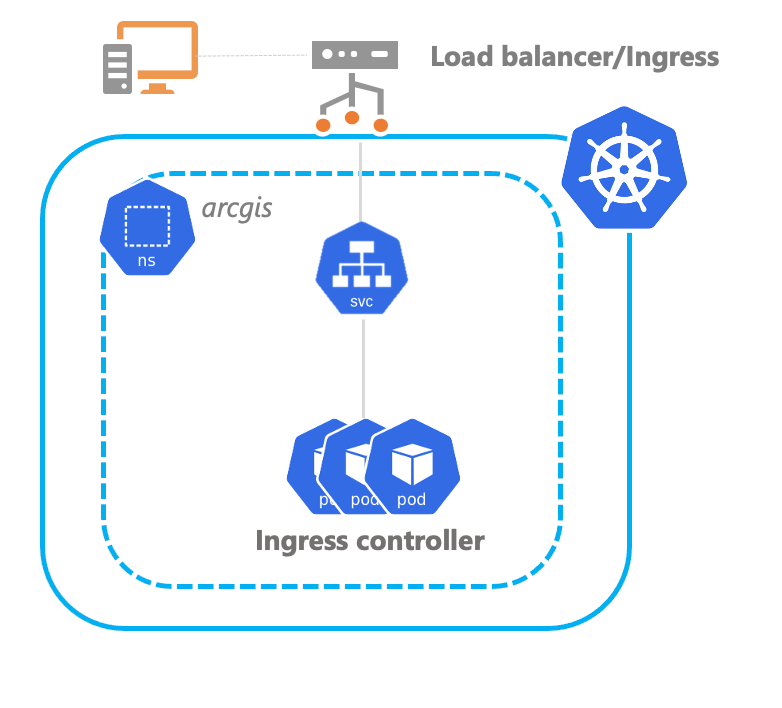

La URL de la organización incluye el FQDN utilizado para dirigir el tráfico del cliente a una organización de ArcGIS Enterprise. El FQDN se resuelve por medio de un registro DNS en un equilibrador de carga en el borde la red que dirige el tráfico de nuevo al controlador de entrada integrado. Entre esos dos saltos de red puede haber equilibradores de carga adicionales, instancias de Web Adaptor o controladores de entrada que afecten al flujo de la red. Sin embargo, una que la solicitud llega al controlador de entrada integrado, se utiliza un conjunto de objetos de entrada gestionados y con espacio de nombres para dirigir las solicitudes al microservicio de backend correcto.
Si está utilizando un equilibrador de carga de capa 7 en cualquier punto de la ruta de red, debe configurar el encabezado X-Forwarded-Host para que coincida con el FQDN de la organización correspondiente a la ruta adecuada de las solicitudes proxy y garantizar que se mantengan durante el retorno al controlador de entrada integrado.
Flujo de red
