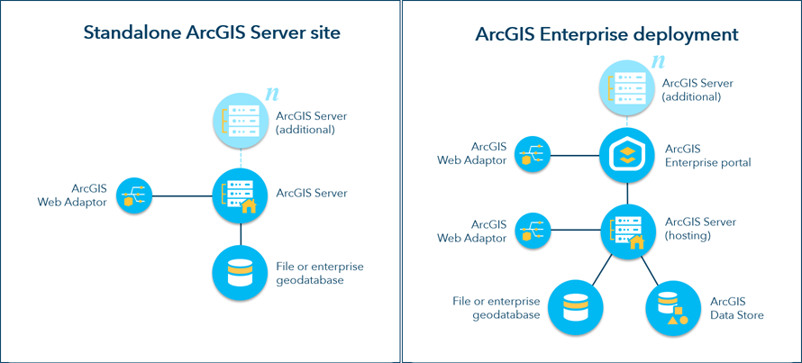

ArcGIS Server es un componente principal de ArcGIS Enterprise, que proporciona a la organización un sistema SIG web completo. ArcGIS Server se puede implementar como un sistema independiente o integrarse con ArcGIS Enterprise mediante la federación.
Patrón de implementación base de ArcGIS Enterprise
El administrador del servidor determina el modelo de seguridad de un sitio de ArcGIS Server independiente. En una implementación de ArcGIS Enterprise federada, el administrador del portal determina los modelos de uso compartido y de seguridad, reemplazando los del sitio del servidor.

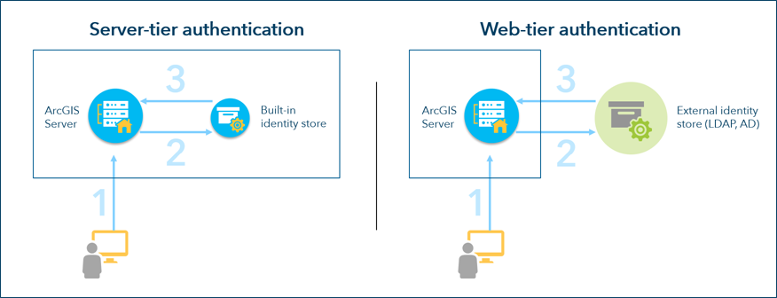

Tal y como muestra el diagrama siguiente, la autenticación de nivel de servidor tiene lugar en el sitio del servidor, mientras que la autenticación de nivel web se basa en el almacén de identidades externo para validar las credenciales del usuario.
Modelos de autenticación independientes de ArcGIS Server
El almacén de identidades integrado se administra en ArcGIS Server Manager cuando está configurado. La información relativa a usuarios y roles se guarda en el almacén de configuración del servidor y solo ArcGIS Server tiene acceso a esa información. Los usuarios se autentican en el almacén de identidades utilizando tokens, cadenas de caracteres de información cifradas que contienen el nombre de usuario, el tiempo de caducidad del token y otros datos de información confidencial.
