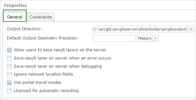

General
Las siguientes propiedades están disponibles en la pestaña General y se aplicarán a todos los solucionadores cuando se selecciona:
Pestaña General
  • Directorio de salida: especifique la ubicación en la que se escriben las capas de resultados.
  • Precisión de geometría de salida predeterminada: especifique cuánto desea simplificar la geometría de salida que devuelve el servicio. Si es cero o no se especifica, no se realiza ninguna generalización de la geometría de salida. Si se especifica y es positivo, reduce el tamaño global de la respuesta y también mejora el rendimiento a la hora de dibujar las formas en las aplicaciones.
  • Permitir a los usuarios guardar capas de resultados en el servidor: especifique si los usuarios pueden guardar capas de resultados en el servidor para un uso futuro.
  • Guardar capa de resultados en el servidor cuando se produce un error: especifique si las capas de resultados se deben guardar automáticamente en el directorio de salida si se produce un error durante el análisis. Si se selecciona, esta opción puede ayudar a corregir un error.
  • Guardar capa de resultados en el servidor al depurar: si se activa esta casilla, las capas de resultados se guardarán automáticamente en el directorio de salida con cada solicitud si el nivel de registro está configurado como DEBUG.
  • Ignorar campos de ubicación de red: si este ajuste está activado, el servicio no utilizará los campos de ubicación de las ubicaciones de análisis de entrada (paradas, barreras, instalaciones, incidentes, etc.) si se le entregan junto con la solicitud. La omisión de los campos de ubicación de red resulta útil si los nombres de las calles cambian con frecuencia, ya que así se evita entregar solicitudes con campos de ubicación obsoletos.
  • Usar modos de viaje del portal: si este ajuste está activado, el servicio utilizará los modos de viaje configurados en su portal de ArcGIS Enterprise, en lugar de los modos de viaje definidos en el dataset de red utilizado por el servicio.
  • Con licencia para regenerar ruta automáticamente: si este ajuste está activado, se notifica a las aplicaciones cliente, como aquellas creadas con la API de navegación en ArcGIS Maps SDKs for Native Apps, que el servicio se puede utilizar para la regeneración de rutas.
    Precaución:
    Antes de activar este ajuste, asegúrese de que el dataset de red utilizado por el servicio se ha licenciado con funciones de regeneración de rutas. Si utiliza datasets de red de ArcGIS StreetMap Premium, estos dataset no se licencian para la regeneración de rutas automática, y activar esta propiedad infringirá su contrato de licencia de ArcGIS StreetMap Premium. Sin embargo, si el dataset de red se crea a partir de datos de calles administrados por su organización, puede definir esta propiedad.

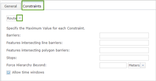

Restricciones
Las restricciones constituyen un conjunto de propiedades que se pueden definir para cada solucionador a fin de habilitar o deshabilitar capacidades o de limitar el tamaño de los problemas que puede solucionar el servicio. Estas propiedades se pueden definir en la pestaña Restricciones. Puede seleccionar el tipo de solucionar en el menú desplegable.
Pestaña de restricciones
Las siguientes restricciones están disponibles para cada solucionador:
  • Máximo de barreras: el número máximo de barreras de punto que se permite entregar en cada solicitud.
  • Máximo de entidades que intersecan barreras de línea: máximo de calles que pueden estar restringidas por barreras de línea en cada solicitud.
  • Máximo de entidades que intersecan barreras de polígono: máximo de calles que pueden estar restringidas por barreras de polígono en cada solicitud.
  • Forzar jerarquía más allá (extensión de entradas) y Unidades de Forzar jerarquía más allá (extensión de entradas): si las paradas están muy separadas entre sí, la resolución de las solicitudes puede requerir un tiempo y unos recursos de servidor considerables si no se selecciona esta opción.
Cada solucionador cuenta con las siguientes restricciones adicionales que se describen en las secciones siguientes:
Recorrido
El solucionador de ruta tiene las siguientes restricciones:
  • Máximo de paradas: el número máximo de paradas que se permite al usuario entregar en cada solicitud.
  • Permitir ventanas de tiempo: esta opción especifica si el servicio permite que el usuario entregue ventanas de tiempo en las paradas de entrada.
