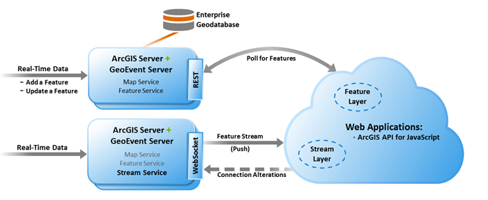

La ilustración siguiente compara cómo se han recibido, procesado y consumido tradicionalmente los datos de entidades con la forma en que se reciben y se transmiten los datos en tiempo real con los servicios de transmisión.
Flujo de trabajo de datos de entidades tradicional comparado con los datos en tiempo real recibidos y transmitidos por los servicios de transmisión
Observe en la parte superior de la ilustración cómo los datos en tiempo real, antes de los servicios de transmisión, debían estar primero en una clase de entidad, que requería una geodatabase corporativa. Para mostrar los datos, las aplicaciones cliente tenían que sondear periódicamente el servicio de entidades para obtener las entidades nuevas y actualizadas.
La parte inferior de la ilustración muestra cómo permiten los servicios de transmisión que los datos en tiempo real se reciban y se envíen inmediatamente a los clientes a través de un WebSocket.
