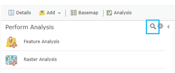

  1. Desde la vista de mapa, haga clic en el botón Análisis para abrir el panel Realizar análisis.
    En el panel Realizar análisis, se presentan dos opciones para el tipo de análisis a realizar, Análisis de entidad y Análisis de ráster. Estas dos categorías contienen herramientas del sistema estándar para procesar sus datos de entidad e imágenes. Tenga en cuenta que las plantillas de función de ráster están diseñadas para trabajar con imágenes y no procesarán datos de entidad.
  2. Haga clic en el botón Buscar para buscar sus plantillas de función de ráster.

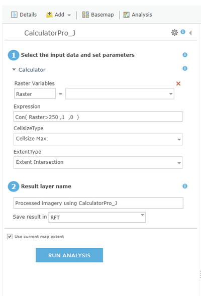

    El panel Análisis muestra la interfaz de usuario para la plantilla de función de ráster. Dentro de Seleccionar los datos de entrada y definir parámetros, la plantilla se organiza en base a la función de componente seguida por sus parámetros. En el ejemplo que se muestra a continuación, Calculadora es la única función de esta plantilla. Esta sección es desplegable y contiene entradas para las variables de ráster, la expresión, el tamaño de celda y el tipo de extensión.
    Cuadro de diálogo de los parámetros de función de ráster
  5. Dentro de Nombre de capa de resultados, introduzca un nombre para la capa de salida y designe la carpeta donde desea guardarla.
    La última opción en el panel de parámetro de función de ráster es Usar la extensión del mapa actual. Active esta casilla para procesar solo la parte de sus imágenes que sea visible en su vista de mapa. Desactive esta casilla y se procesarán todas las imágenes.
