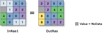

Ilustración de Bitwise Left Shift
Left Shift InRas1 mediante una constante de 1).

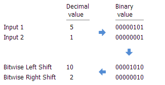

Más información sobre cómo funciona Bitwise Left Shift
Las flechas de la ilustración siguiente demuestran que los valores de entrada primero se convierten a su representación binaria, a continuación se aplica la lógica bitwise a cada par de bits que representan esos valores y finalmente se convierten los valores de vuelta a una representación decimal.
Para Bitwise Left Shift, el valor para cada bit se desvía hacia la izquierda el número de posiciones de bit que se especificaron en la segunda entrada. Se pierde el valor que se le asigna al bit de la izquierda más lejano. El efecto de un cambio hacia la izquierda por una posición de bit es una multiplicación por dos.
Ejemplo de cambio a derecha e izquierda de Bitwise
Este es un ejemplo de cambio a derecha e izquierda de Bitwise.
