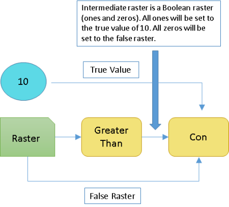

Define los píxeles del ráster de salida en función de una evaluación if\else de cada píxel de entrada. Devuelve los valores de píxel del Ráster verdadero si la evaluación es True (1) o devuelve los valores de píxel del Ráster falso si la evaluación condicional es False (0). Este criterio viene determinado por la salida de una función matemática lógica, que será el Ráster de entrada.
La función Evaluación condicional debe ir precedida de una función Matemática: lógica, como la función Mayor que. La salida de la función lógica es un ráster booleano (valores de 1 y 0). Cuando se usa la función Evaluación condicional, todos los valores iguales a 1 se definirán en el Ráster verdadero y todos los valores iguales a 0 se pueden definir en los valores Ráster falso.
Descripción de la función Evaluación condicional
