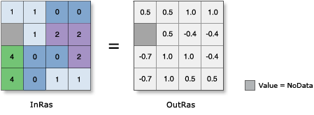

Calcula el coseno de los píxeles de un ráster.
Ilustración de Coseno (Cos)
