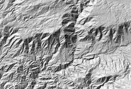

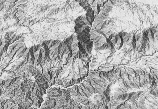

De forma predeterminada, se utiliza una rampa de color de escala de grises para mostrar un modelo de elevación sombreado. Las siguientes imágenes muestran un modelo de elevación generado con el método de sombreado tradicional predeterminado, seguido por el método de sombreado multidireccional.

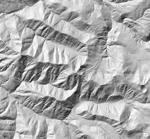

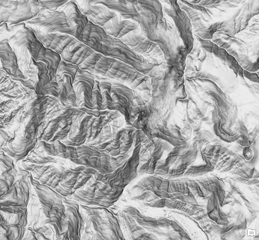

Las siguientes imágenes muestran los dos tipos de sombreado:
La imagen superior muestra el resultado del sombreado tradicional.
La imagen inferior muestra el resultado del sombreado multidireccional.
