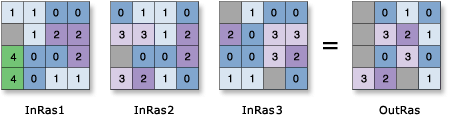

Valor medio
Determina el valor promedio de las entradas en una base de celda por celda.
  • La salida para Valor medio es siempre un punto flotante.
Ejemplo:

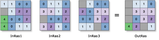

Mayoría
Determina el valor que ocurre con mayor frecuencia en las entradas en una base de celda por celda.
  • Si todas las entradas son enteros, la salida será un entero. Si alguna de las entradas es un punto flotante, la salida será un punto flotante.
  • Cuando hay más de un valor mayoritario para una ubicación de celda, la salida para esa ubicación es NoData.
  • Si todos los valores de entrada para una ubicación de celda son iguales, el valor mayoritario de salida para esa ubicación es el mismo que la entrada.
  • Una aplicación razonable debe constar de al menos tres entradas. Si sólo se especifica una entrada, la salida será un duplicado de la entrada.
  • Si sólo hay dos entradas, toda ubicación donde los valores sean diferentes se escribirá como NoData. Dado que sólo hay dos valores diferentes para elegir, no hay un valor mayoritario. Si los valores son iguales, dicho valor se escribirá en el ráster de salida.
Ejemplo:

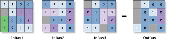

Máximo
Determina el mayor valor de las entradas en una base de celda por celda.
Ejemplo:

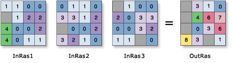

Mediana
Determina el valor mediano de las entradas en una base de celda por celda.
  • Si el número de entradas es impar, el valor mediano se calcula a través de la clasificación de los valores y la selección del valor medio. Si el número de entradas es par, se clasifican los valores y se promedian los dos valores del medio. Este valor se trunca en un entero si todas las cuadrículas de entrada son de tipo entero.
Ejemplo:

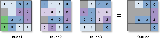

Mínimo
Determina el menor valor de las entradas en una base de celda por celda.
Ejemplo:

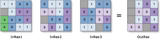

Minoría
Determina el valor que ocurre con menor frecuencia en las entradas en una base de celda por celda.
  • Cuando hay más de un valor minoritario para una ubicación de celda, la salida para esa ubicación es NoData.
  • Si todos los valores de entrada para una ubicación de celda son iguales, el valor minoritario de salida para esa ubicación es el mismo que la entrada.
  • Si sólo hay dos entradas, toda ubicación donde los valores sean diferentes se escribirá como NoData. Dado que sólo hay dos valores diferentes para elegir, no hay un valor minoritario. Si los valores son iguales, dicho valor se escribirá en el ráster de salida.
Ejemplo:
