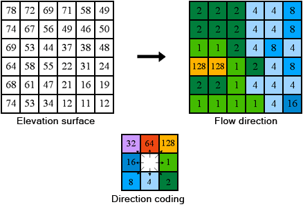

Existen ocho direcciones de salida válidas que se relacionan con las ocho celdas adyacentes hacia donde puede ir el flujo. Este enfoque comúnmente se denomina el modelo de flujo de ocho direcciones (D8) y sigue un acercamiento presentado en Jenson y Domingue (1988).
La codificación de la dirección de flujo
Se muestra la codificación de la dirección de flujo.
Calcular la dirección del flujo utilizando el método D8
En el método D8, la dirección del flujo está determinada por la dirección del descenso más pronunciado, o caída máxima, desde cada celda (Jenson y Domingue, 1988). Se calcula de la siguiente manera:
\(maximum_drop \space = \space change_in_z-value/distance\)
La distancia se calcula entre los centros de las celdas. Por ejemplo, si el tamaño de celda es 1, la distancia entre dos celdas ortogonales es 1, y la distancia entre dos celdas diagonales es la raíz cuadrada de 2. Si el descenso máximo de varias celdas es el mismo, la vecindad se agranda hasta que se encuentra el descenso más empinado.
Cuando se encuentra la dirección de un descenso más empinado, la celda de salida se codifica con el valor que representa esa dirección.
