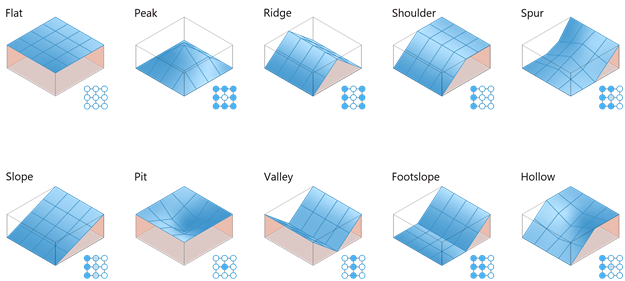

Hacer coincidir el patrón geomórfono con el tipo de forma de suelo
La herramienta utiliza la tabla de búsqueda para correlacionar un patrón geomórfono con un tipo de forma de suelo específico, siguiendo los argumentos presentados en Jasiewicz y Stepinski (2013). La tabla correlaciona un patrón geomórfono con una de las 10 formas de suelo más comunes.
Los diez tipos de formas de suelo más comunes
Figura 3. Los 10 tipos de forma de suelo más comunes.
Se puede correlacionar más de un patrón geomórfono diferente con una forma de suelo específica si hay poca variación en su definición. La variación aceptable es una suposición necesaria para crear la tabla de búsqueda.
Tabla de búsqueda para correlacionar un patrón geomórfono con un tipo de accidente geográfico
Figura 4. Tabla de búsqueda que correlaciona un patrón geomórfono con uno de los 10 tipos de forma de suelo más comunes. Cada eje muestra el número total de valores (1) o (-1) presentes en el patrón.
Solo los tipos de forma de suelo Pico y Depresión están correlacionados con un patrón geomórfono único. Para el tipo de forma de suelo Pico (-1, -1, -1, -1, -1, -1, -1, -1), esencialmente todas las celdas que rodean la celda de destino son más bajas. De manera similar, para el tipo de forma de suelo Depresión (1, 1, 1, 1, 1, 1, 1, 1), esencialmente todas las celdas que rodean la celda de destino son más altas.
