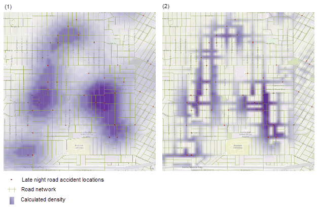

La operación de densidad kernel con una barrera puede proporcionar resultados más realistas y precisos en algunas situaciones, en comparación con la operación de densidad kernel sin una barrera. Por ejemplo, al explorar la densidad de la distribución de una especie de anfibios, la presencia de un acantilado o una carretera puede afectar a su movimiento. El acantilado o la carretera pueden utilizarse como barrera para obtener una mejor estimación de la densidad. De forma similar, el resultado de un análisis de densidad del índice de criminalidad en una ciudad puede variar si se considera como barrera un río que la atraviesa.
La siguiente ilustración muestra la salida de densidad kernel de accidentes de tráfico nocturnos en Los Ángeles (datos disponibles en el Portal de datos SIG del condado de Los Ángeles). La estimación de la densidad sin una barrera se incluye en la parte izquierda (1) y con una barrera en ambos lados de las carreteras se incluye en el lado derecho (2). La herramienta ofrece una estimación de la densidad bastante mejorada utilizando la barrera, donde la distancia se mide junto con la red de carreteras en vez de utilizar la distancia más corta entre las ubicaciones de los accidentes.
Densidad kernel con y sin barreras
La estimación de la densidad kernel se muestra sin una barrera (1), y con una barrera en ambos lados de las carreteras (2).
