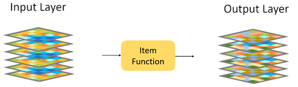

  • Especificar una plantilla de función ráster para la Función de elemento. Por ejemplo, tiene un dataset de mosaico con 20 años de imágenes de Landsat y desea calcular el NDVI para cada escena de la serie temporal. En Función de elemento, especifique una plantilla de función ráster que contenga la función ráster NDVI.
    Función de elemento

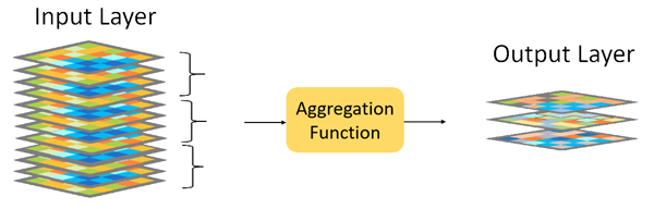

  • Especificar una plantilla de función ráster para la Función de agregación. Por ejemplo, tiene un ráster multidimensional con 10 años de datos de temperatura diarios y desea calcular la temperatura máxima de cada año. En el panel Función de agregación, especifique una plantilla de función ráster que contenga la función Estadísticas de celdas, con la operación definida como Máximo. En Definición de agregación, defina Dimensión como StdTime, Tipo como Palabra clave de intervalo e Intervalo de palabra clave como Anualmente.
    Nota:
    Si el dataset de mosaico de entrada no es multidimensional, la función de agregación no respetará la definición de agregación. La función de agregación agregará todos los elementos o cada grupo en uno si se definen en la plantilla de función de agregación. Para más información sobre el uso de grupos en un dataset de mosaico, consulte Usar elementos de un dataset de mosaico en plantillas de función ráster.

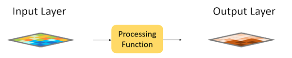

  • Especificar una plantilla de función ráster para la Función de procesamiento. La función o cadena de funciones de esta plantilla se utiliza para visualizar el nuevo ráster procesado. Por ejemplo, especifique una plantilla de función ráster con la función Mapa de color para cambiar la manera de visualizar la capa ráster procesada.
Nota: Si la entrada es un ráster multidimensional, se aplica la función de procesamiento a la división de visualización actual. Si la entrada es una capa de mosaico o dataset de mosaico, se aplica la función de procesamiento al ráster de mosaico con el Primer método para resolver superposiciones.

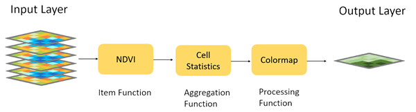

  • Especificar plantillas para cualquier combinación de las tres funciones. Por ejemplo, tiene un dataset de mosaico con imágenes de Landsat de serie temporal y desea generar una imagen compuesta del máximo NDVI. En Función de elemento, especifique una plantilla de función ráster que contenga la función ráster NDVI. En Función de agregación, especifique una plantilla de función ráster que contenga la función Estadísticas de celdas, con la operación definida como Máximo. En Función de procesamiento, especifique una plantilla de función ráster que contenga la función Mapa de color.
    Nota:
    El orden de procesamiento de la función sigue el de los parámetros de entrada. Por ejemplo, la Función de elemento se procesará primero.
