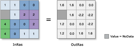

Calcula la tangente de los píxeles de un ráster.
Ilustración de Tangente (Tan)
