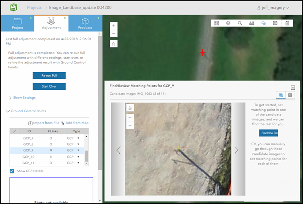

Panel Ajuste y visor de colecciones de GCP de Ortho Maker
Se abre un visor de colecciones de GCP y muestra el GCP seleccionado en las imágenes de la colección que intersecan con el GCP. Seleccione la ubicación del GCP coincidente de las imágenes candidatas que incluye la colección recorriéndola y haciendo clic en la ubicación de GCP correcta en de la imagen que aparece. De forma alternativa, puede seleccionar el GCP coincidente de una de las imágenes candidatas y hacer clic en Encontrar el resto y los GCP coincidentes se ubicarán en el resto de imágenes candidatas. Todas las imágenes candidatas se visualizarán en una galería con los GCP coincidentes calculados y ubicados en cada imagen adecuada. Desplace y aplique el zoom a las imágenes para verificar que el GCP coincidente calculado se haya posicionado correctamente. Puede volver a colocar cualquier GCP coincidente en las imágenes candidatas. El número de imágenes que decide recopilar para un GCP coincidente se visualiza en la lista de GCP bajo el encabezado #Vínculos. Haga clic en otro GCP de la lista y repita el proceso hasta que todos los GCP de la lista #Vínculos presenten GCP coincidentes. Puede exportar el archivo y el mapa, que se guardan con el proyecto.
Cuando esté conforme con la colección de GCP, haga clic en Aplicar GCP para volver a calcular el ajuste de bloques usando los GCP. El ajuste de bloques actualizado se calcula rápidamente, ya que usa los puntos de enlace que se hayan generado previamente.
