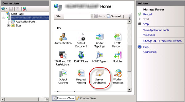

  1. En el panel Conexiones, seleccione el servidor en la vista de árbol y haga doble clic en Certificados de servidor.
    Icono Certificados de servidor en el Administrador de IIS

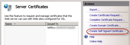

  2. En el panel Acciones, haga clic en Crear certificado autofirmado.
    Vínculo Crear certificado autofirmado del Administrador de IIS
