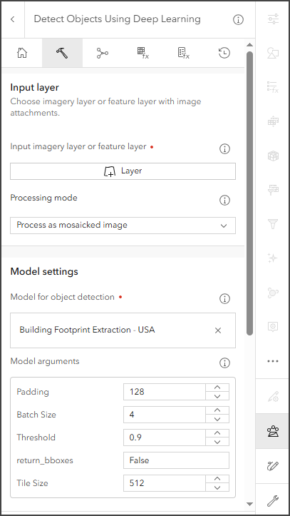

  6. Haga clic en el selector de aplicaciones y abra Map Viewer.
  7. En Map Viewer, haga clic en el botón Análisis de la barra de herramientas Configuración situada en la parte derecha del mapa.
  8. Haga clic en Herramientas, seleccione Usar aprendizaje profundo y elija la herramienta Detectar objetos con aprendizaje profundo para expandir los parámetros de la herramienta.
  9. En la sección Configuración del modelo, haga clic en Seleccionar modelo para elegir el modelo de aprendizaje profundo para la herramienta.
    En el cuadro de diálogo Seleccionar elemento, se abrirá la carpeta Mi contenido y todos sus paquetes de aprendizaje profundo estarán disponibles
  10. En el cuadro de diálogo Seleccionar elemento, seleccione Building Footprint Extraction - USA y haga clic en Confirmar.
    Si las bibliotecas de aprendizaje profundo están correctamente cargadas, los argumentos de modelo aparecerán en la herramienta.
    Parámetros del modelo de aprendizaje profundo
    Los parámetros del modelo para el paquete de aprendizaje profundo aparecerán en la herramienta cuando las bibliotecas estén instaladas correctamente.
Ahora su servidor de análisis de ráster ya está listo para realizar análisis de aprendizaje profundo.

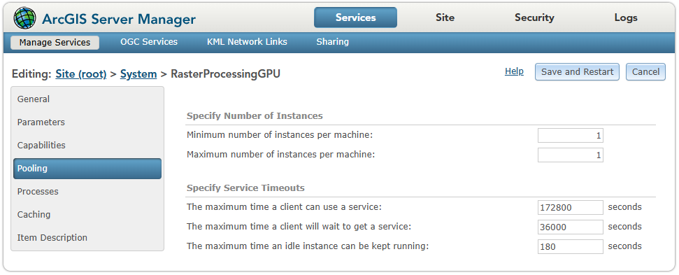

Una vez que haya cumplido todos los requisitos de GPU, debe verificar la agrupación RasterProcessingGPU. RasterProcessingGPU es el servicio responsable de ejecutar las herramientas de inferencia.
Siga estos pasos:
  1. En un navegador, vaya a ArcGIS Server Manager > Servicios > Sistema > RasterProcessingGPU > Administrar servicios > Agrupación.
  2. Defina la Cantidad máxima de instancias por equipo a la cantidad de GPU de su equipo. Si solo dispone de una GPU en su equipo, ajuste la Cantidad máxima de instancias por equipo a 1. Haga clic en Guardar y reiniciar.
Configure la GPU de procesamiento de ráster.

  1. Abra ArcGIS Server Manager → Servicios → Sistema → RasterProcessingGPU → Administrar servicios → Agrupación.
  3. Guarde y reinicie.
