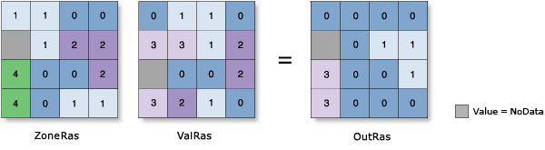

Mayoría
  • Se asigna el valor que ocurre con más frecuencia en cada zona a todas las celdas de esa zona.
  • Cuando hay un empate en el valor mayoritario en una zona, se asigna el menor de los valores empatados a la salida de todas las ubicaciones de celda en la zona.
Ejemplo:
Ilustración de la estadística zonal Mayoría
OutRas = ZonalStatistics(ZoneRas, "VALUE", ValRas, "Majority")

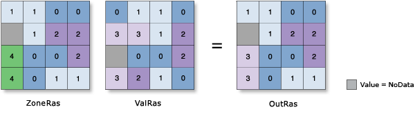

Máximo
  • Se asigna el valor más alto en cada zona a todas las celdas de esa zona.
Ejemplo:
Ilustración de la estadística zonal Máximo
OutRas = ZonalStatistics(ZoneRas, "VALUE", ValRas, "Maximum")

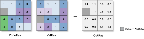

Valor medio
  • Se asigna el promedio de los valores de cada zona a todas las celdas de salida de esa zona.
  • La fórmula para la media aritmética es la siguiente:
    Fórmula de media aritmética
    donde:
    • x̄ = valor medio
    • xi = valores observados
    • N = número de observaciones
  • La fórmula para la media circular es la siguiente:
    Fórmula de media circular
    donde:
    • x̄ = media circular
    En el caso degenerado en el que tanto Σsin xi como Σcos xi sean iguales a cero, se utiliza el valor especial -1, que indica que la media circular no está bien definida.
Ejemplo:
Ilustración de la estadística zonal Valor medio
OutRas = ZonalStatistics(ZoneRas, "VALUE", ValRas, "Mean")

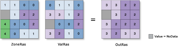

Mínimo
  • Se asigna el valor más bajo de cada zona a todas las celdas de esa zona.
Ejemplo:
Ilustración de la estadística zonal Mínimo
OutRas = ZonalStatistics(ZoneRas, "VALUE", ValRas, "Minimum")

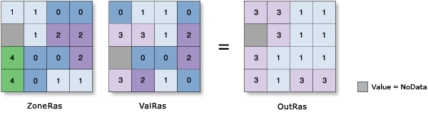

Minoría
  • Se asigna el valor que ocurre con menos frecuencia en cada zona a todas las celdas de esa zona.
  • Cuando hay un empate en el valor minoritario en una zona, se asigna el menor de los valores empatados a la salida de todas las ubicaciones de celda en la zona.
Ejemplo:
Ilustración de la estadística zonal Minoría
OutRas = ZonalStatistics(ZoneRas, "VALUE", ValRas, "Minority")

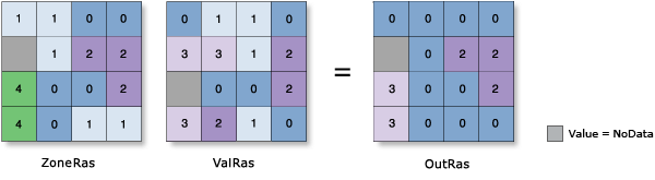

Percentil
  • Se asigna el percentil de los valores de cada zona a todas las celdas de salida de esa zona.
  • Este valor de tipo de estadísticas se calcula usando el método Q1 de Hyndman y Fan (1996). Cuando dos valores ordenados están igualmente cerca del valor de la mediana objetivo, se elige el menor de los dos valores.
  • Para calcular el percentil, todas las celdas de un ráster de valor se clasifican con la siguiente fórmula: R = P/100 x (n - 1) +1, donde P es el percentil deseado y n es el número de celdas.
Ejemplo:
Ilustración de la estadística zonal Percentil
OutRas = ZonalStatistics(ZoneRas, "VALUE", ValRas, "Percentile")
