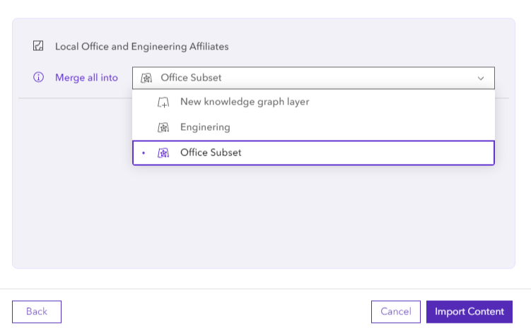

    Si alguno de los mapas que se agregan al proyecto tiene varias capas de gráfico de conocimiento del mismo gráfico de conocimiento que el proyecto, las capas deberán fusionarse antes de agregarse al proyecto.
  5. Si lo desea, elija la forma en que se fusionarán estas capas:
    • Importación rápida fusiona automáticamente todas las capas de gráficos de conocimiento que hacen referencia al gráfico de conocimiento del proyecto en una sola capa de gráficos de conocimiento correspondiente a cada mapa.
    • Importación avanzada permite decidir en qué capas de gráficos de conocimiento que hacen referencia al gráfico de conocimiento del proyecto se fusionan las otras. Las definiciones de capa correspondientes a la capa seleccionada se utilizarán en la capa de gráficos de conocimiento de este mapa. Si lo desea, cree una capa de gráficos de conocimiento; todas las definiciones de capa se descartarán.
    Fusión de capas de importación avanzada correspondiente a mapas con varias capas de gráficos de conocimiento que hacen referencia al mismo gráfico de conocimiento que el proyecto
