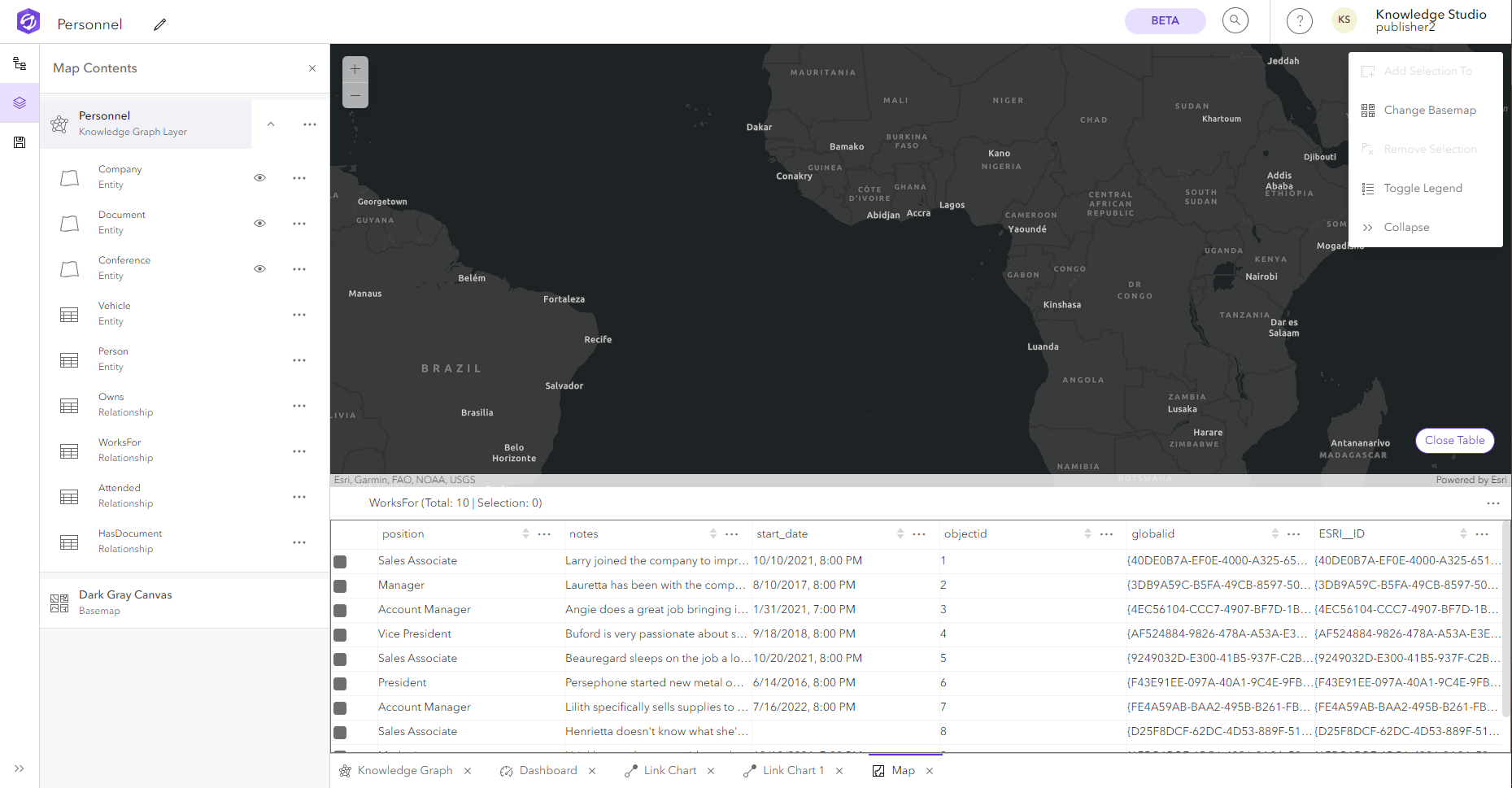

Abrir la tabla
Puede visualizar una tabla interactiva en la parte inferior de una vista para ver información sobre entidades o registros en una subcapa de tipo de entidad o tipo de relación específica.
  1. Haga clic en Opciones Opciones junto al nombre de la subcapa en el panel Contenido del mapa.
  2. Haga clic en Abrir tabla Tabla en el menú desplegable.
La tabla aparece en la parte inferior de la vista.
Mapa con tabla abierta
