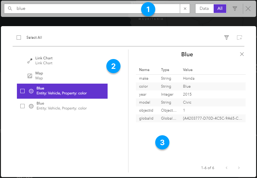

En la siguiente imagen se muestra el área de búsqueda global, que se describe a continuación. Los números de la imagen corresponden a las descripciones.
Diagrama de búsqueda global
  1. Barra de búsqueda: modifica el alcance del término de búsqueda. De forma predeterminada se busca el proyecto completo, así como en las entidades del gráfico de conocimiento.
  2. Panel de resultados de búsqueda: se enumeran los elementos de contenido o registros del gráfico de conocimiento que contienen el término de búsqueda. Puede seleccionar registros y agregarlos a elementos de contenido o abrir elementos de contenido directamente desde la lista de resultados.
  3. Panel de vista previa de registro: se muestran las propiedades del registro especificado en el panel de resultados de búsqueda.
