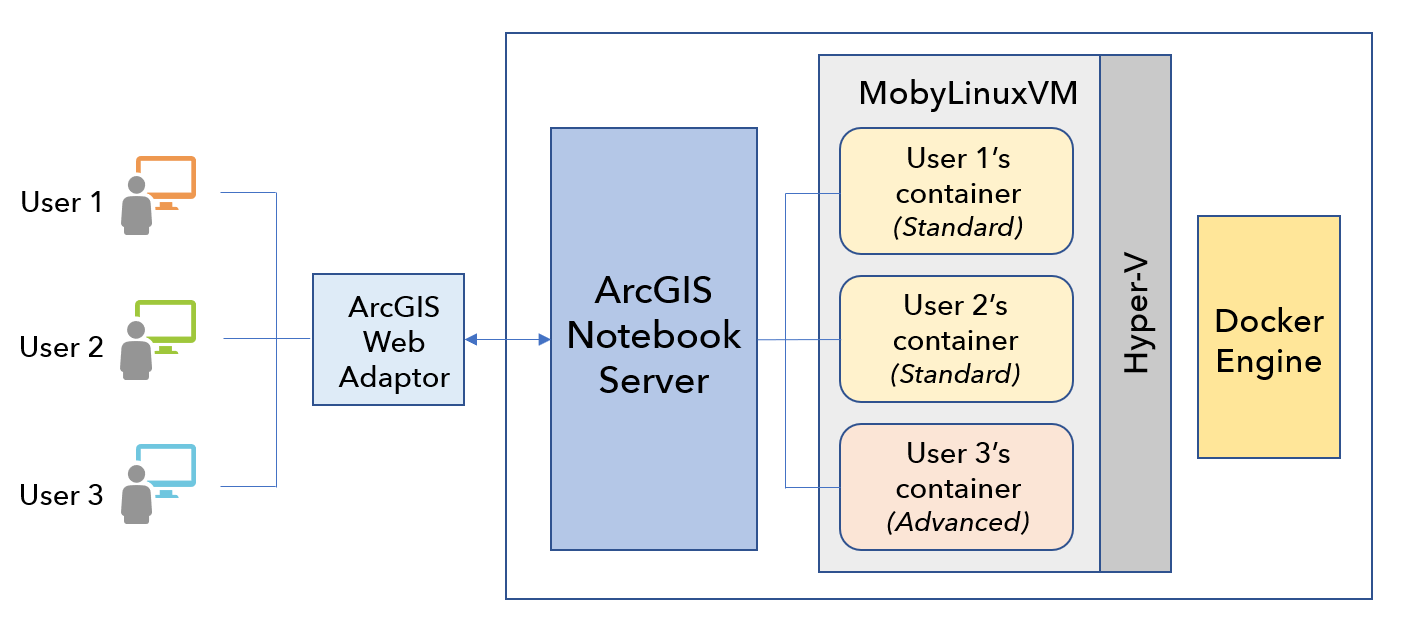

En las implementaciones de Windows de ArcGIS Notebook Server, los contenedores de los notebooks se alojan en el equipo dentro de una máquina virtual de Linux (MobyLinuxVM) que se ejecuta en el servidor de virtualización Microsoft Hyper-V. Esta máquina virtual de Linux controla los límites de recursos disponibles que pueden utilizar los contenedores.
Arquitectura de ArcGIS Notebook Server de Windows
Por tanto, puede utilizar el panel de configuración de Docker Desktop para limitar los recursos disponibles para ArcGIS Notebook Server y los contenedores que se ejecutan en el sitio de su servidor.
