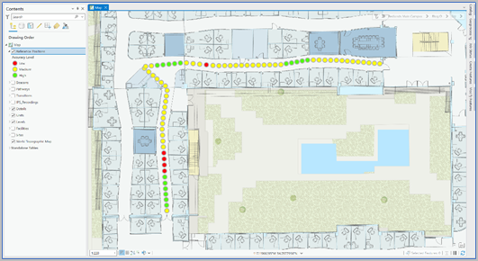

Identificar los niveles de precisión
El campo Accuracy Level de la clase de entidad Posiciones de referencia representa una clasificación del rendimiento del posicionamiento basándose en la distancia entre su ubicación real y la ubicación calculada por el motor de ArcGIS IPS.
La simbolización de las entidades de posiciones de referencia en un mapa permite visualizar e identificar las áreas en las que ArcGIS IPS funciona con distintos niveles de precisión.
Para identificar los niveles de precisión, siga estos pasos:
Agregue la Clase de entidad Posiciones de referencia al mapa.
Configure el mapa para que tenga en cuenta las plantas.
Configure la capa Posiciones de referencia para que tenga en cuenta las plantas.
Elija la capa Posiciones de referencia en el panel Contenido.
En la pestaña Capa de entidades, en el grupo Dibujo, haga clic en la flecha debajo de Simbología
y elija Valores únicos
.Se abre el panel Simbología, en el que puede personalizar aún más la forma en que la capa se clasifica y se simboliza.
Haga clic en la flecha desplegable Campo 1 y elija Nivel de precisión.
El color de las entidades de posiciones de referencia se basa en el campo
Accuracy Level, lo que le permite visualizar áreas con diferentes niveles de precisión.
Si lo desea, elija un esquema de color del menú desplegable Esquema de color en el panel Simbología o edite manualmente el símbolo de cada clase en la pestaña Clases.
Como alternativa, puede crear un filtro en la capa para ver un subconjunto de entidades de posición de referencia en el mapa.
Esto puede resultar útil para disfrutar de una visualización clara cuando hay muchas entidades Posiciones de referencia superpuestas o situadas cerca unas de otras.
Puede hacer lo siguiente para filtrar la capa:
Habilite el tiempo en la capa.
Aplique una consulta de definición en la capa para filtrar registrando la GUID.
Aplique un filtro de presentación manual en la capa para filtrar registrando la GUID.

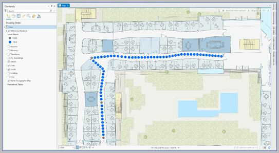

Hacer coincidir el nivel de ubicación
El campo Level Match de la clase de entidad Posiciones de referencia informa si su ubicación real y la ubicación calculada por el motor de ArcGIS IPS están en el mismo nivel.
Simbolizar las entidades de posiciones de referencia en un mapa le permite visualizar e identificar en un mapa las áreas en las que ArcGIS IPS le localiza en la planta equivocada.
Para igualar los niveles de ubicación, siga estos pasos:
Haga clic en la flecha desplegable Campo 1 y elija Coincidencia de nivel.
Level Match, lo que le permite visualizar áreas con niveles discordantes.

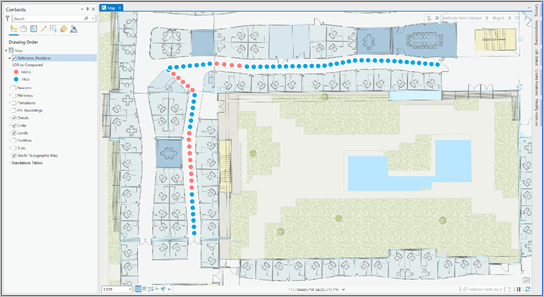

Visualizar línea de visión
El campo LOS To Computed de la clase de entidad Posiciones de referencia informa si hay una línea de visión entre su ubicación real y la calculada por el motor de ArcGIS IPS.
Simbolizar las entidades de posiciones de referencia en un mapa le permite visualizar e identificar las áreas en las que ArcGIS IPS le localiza fuera de la línea de visión de su posición real.
Para visualizar la línea de visión, siga estos pasos:
Haga clic en la flecha desplegable Campo 1 y elija De LOS a calculada.
LOS To Computed, lo que le permite visualizar las áreas en las que se le localiza fuera de la línea de visión.

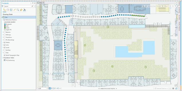

Establecer la fuente de ubicación
El campo Location Source de la clase de entidad Posiciones de referencia indica la tecnología utilizada por el motor de ArcGIS IPS para calcular su posición. Las fuentes de ubicación admitidas son Bluetooth, wifi, posicionamiento en interiores de Apple y Sistema global de navegación por satélite (GLONASS).
Nota:
La fuente de ubicación puede diferir del tipo de posicionamiento admitido por un servicio de datos de posicionamiento en interiores. Se debe a que el motor de ArcGIS IPS también utiliza otras fuentes disponibles para calcular la mejor ubicación en interiores posible.
Simbolizar las entidades de posiciones de referencia le permite visualizar qué tecnología de ubicación se utiliza en distintas áreas del entorno y realizar los pasos adecuados para corregir comportamientos inesperados. Por ejemplo, si tiene una implementación basada en Bluetooth y las áreas utilizan en su lugar GLONASS, revise su implementación de balizas y asegúrese de definir transiciones de entrada y salida adecuadas.
Para visualizar las fuentes de localización, siga estos pasos:
Haga clic en la flecha desplegable Campo 1 y elija Origen de ubicación.
Location Source, lo que le permite visualizar e identificar las áreas en las que el motor de ArcGIS IPS utiliza fuentes de ubicación distintas.

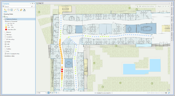

Definir un nivel de precisión personalizado
El campo Distance to Computed de la clase de entidad Posiciones de referencia informa de la distancia euclidiana entre su ubicación real y la ubicación calculada por el motor de ArcGIS IPS.
Al aplicar una simbología de colores graduados en las entidades de posición de referencia y definir clases personalizadas, puede obtener una visión más detallada y personalizada del nivel de precisión del posicionamiento en su entorno.
Para definir un nivel de precisión personalizado, siga estos pasos:
y elija Colores graduados
Haga clic en la flecha desplegable de Campo y elija Distancia hasta calculada.
Haga clic en la flecha desplegable de Clases y elija el número de clases en las que deben dividirse los datos.
Haga clic en la flecha desplegable Método o aplique un intervalo manual para la ruptura de clase para definir el método de división.
Distance to Computed, lo que le permite visualizar áreas con diferentes niveles de precisión.

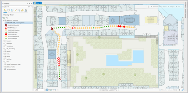

Combinar los análisis
Puede visualizar datos combinando varios campos de la clase de entidad Posiciones de referencia. Una visualización de varios campos le permite identificar tendencias en función de la correlación de campos que puede haber dado lugar a un rendimiento de ArcGIS IPS por debajo de lo normal.
Simbolizar las entidades de posiciones de referencia de un mapa combinando los valores de los campos Level Match, LOS to Computed y Accuracy Level le proporciona una visión general de la calidad de su implementación.
Para visualizar el rendimiento de ArcGIS IPS combinando campos de análisis, siga estos pasos:
Haga clic en Agregar campo y, en el campo recién agregado, elija De LOS a calculada en la lista desplegable.
Haga clic en Agregar campo y, en el campo recién agregado, elija Nivel de precisión en el menú de la lista desplegable.
Los colores de las entidades de posiciones de referencia se basan en los valores de los campos
Level Match,LOS to ComputedyAccuracy Level, lo que le permite visualizar simultáneamente las áreas en las que pueden presentar una discrepancia de nivel, estar fuera de la línea de visión o tener un nivel de precisión bajo.
