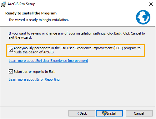

Al instalar ArcGIS Pro, uno de los primeros pasos le pide que participe en el programa EUEI. De forma predeterminada, la casilla de verificación para participar está activada. Si no desea participar, desactive la casilla de verificación antes de continuar.
La casilla de verificación del programa Esri User Experience Improvement está activada en el panel del asistente de instalación.
