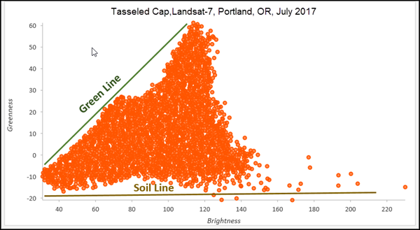

Es posible representar bandas transformadas para determinar información valiosa acerca de las entidades de la imagen. Por ejemplo, la transformación Tasseled Cap es una forma especial de análisis de componentes de principio en la que el primer componente, denominado brillo, se compara con el segundo componente, denominado verdor. El gráfico de dispersión resultante visualiza la distribución Tasseled Cap, en la que las distintas especies de vegetación están situadas a lo largo de la así llamada "línea verde", mientras que los tipos de suelo y las entidades artificiales están distribuidas a lo largo de la línea de suelo. La distribución Tasseled Cap también resulta útil a la hora de determinar la etapa de crecimiento de los campos agrícolas, desde la emergencia hasta la senescencia, el vigor de la vegetación y otra fenomenología.
Gráfico de dispersión de imágenes multiespectrales de Landsat-8 transformadas por Tasseled Cap
Gráfico de dispersión de imágenes multiespectrales de Landsat-8 transformadas por Tasseled Cap. La línea verde y la línea de suelo son ilustrativas y no se generan con el gráfico de dispersión de imagen.

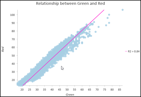

Cuando los valores x pequeños se corresponden con valores y pequeños y los valores x grandes se corresponden con valores y grandes (línea en pendiente ascendente), existe una correlación positiva. Cuando los valores x pequeños se corresponden con valores y grandes y los valores x grandes se corresponden con valores y pequeños (línea en pendiente descendente), existe una correlación negativa.
Gráfico de dispersión de imagen para mostrar la elevada correlación entre las bandas roja y verde
La fuerza estadística de la correlación se indica con el valor R2. En la mayoría de los casos, querrá evitar las bandas multiespectrales altamente correlacionadas, ya que no se pueden usar para separar de manera fiable varias entidades y materiales de las imágenes. Los gráficos de dispersión pueden ayudar a identificar las mejores bandas no correlacionadas que pueden usarse para identificar y extraer entidades imágenes multiespectrales.

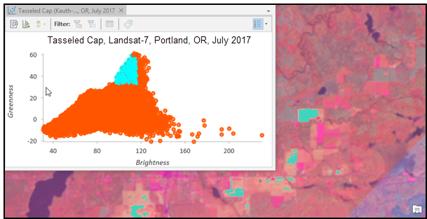

El gráfico de dispersión puede interactuar con las imágenes de su vista de mapa. Tras configurar su gráfico de dispersión, puede seleccionar interactivamente una región de la distribución y visualizar los píxeles de imagen asociados en la visualización del mapa. De esta forma, puede examinar visualmente la distribución de los valores de píxel que abarcan clases de entidad particulares de su gráfico de dispersión, y visualizar la separación entre las clases de entidad de un conjunto determinado de variables de gráfico de dispersión.
Los píxeles que cumplen los criterios de selección del gráfico de dispersión se resaltan en la visualización del mapa.
La imagen superior muestra un grupo de valores activados en la distribución Tasseled Cap con los píxeles de imagen asociados resaltados en la visualización del mapa. Solo se resaltan los píxeles del área de interés definida. Si no ha definido ningún área de interés, los píxeles de toda la imagen se pueden ver afectados por su selección en la distribución del gráfico de dispersión.
