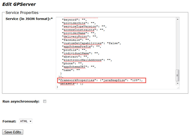

Cambiar el tamaño del almacenamiento dinámico
La propiedad Tamaño de almacenamiento dinámico controla el tamaño máximo de archivo que puede proporcionar el cliente cuando accede a la herramienta web o al servicio de geoprocesamiento desde ArcGIS Pro, junto con la memoria máxima que puede utilizar un servicio de geoprocesamiento. El tamaño de almacenamiento dinámico se puede configurar a nivel del servidor para todos los servicios de geoprocesamiento, o se puede configurar para un solo servicio.
Cambiar el tamaño de almacenamiento dinámico de un servicio individual ofrece un mejor rendimiento que cambiar el tamaño de almacenamiento dinámico en todos los servicios de todo el servidor. El tamaño predeterminado de almacenamiento dinámico para cada servicio es de 64 MB. Si tiene un archivo de entrada o clase de entidad mayor que el tamaño predeterminado, cambie el tamaño de almacenamiento dinámico del servicio como se indica:
  1. Acceda al punto final Editar las propiedades del servicio para el servicio de geoprocesamiento que necesita modificar. Normalmente, será https://organization.example.com/serverwebadaptor/admin/services/servicename.GPServer/edit.
  2. Examine el frameworkProperties existente, normalmente cerca de la parte inferior entre todas las propiedades del servicio.
    Un ejemplo de propiedades de servicio en formato JSON
  3. Si javaHeapSize no aparece en el frameworkProperties, agregue un ejemplo de {"javaHeapSize":"128"}. Si se incluye javaHeapSize, aumente el valor a la cantidad adecuada.
  4. Haga clic en Guardar cambios para guardar y finalizar la edición.
