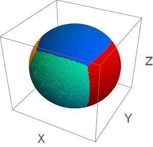

Seis sectores (cubo)
El tipo de sector Seis sectores (cubo) divide el espacio 3D en seis regiones iguales y los vecinos se encuentran de forma independiente en cada uno de los sectores.
Una esfera dividida en seis regiones iguales
Una esfera se divide en seis regiones iguales (sectores).

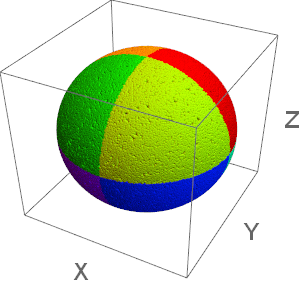

Ocho sectores (octaedro)
El tipo de sector Ocho sectores (octaedro) divide el espacio 3D en ocho regiones iguales y los vecinos se encuentran de forma independiente en cada uno de los sectores.
Una esfera dividida en ocho regiones iguales
Una esfera se divide en ocho regiones iguales (sectores).

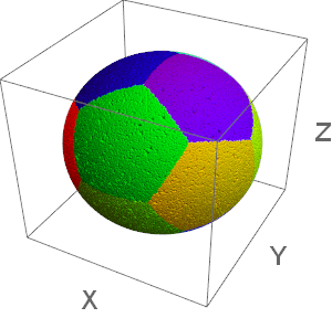

Doce sectores (dodecaedro)
El tipo de sector Doce sectores (dodecaedro) divide el espacio 3D en 12 regiones iguales y los vecinos se encuentran de forma independiente en cada uno de los sectores.
Una esfera dividida en 12 regiones iguales
Una esfera se divide en 12 regiones iguales (sectores).

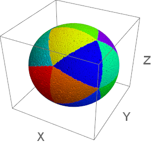

Veinte sectores (icosaedro)
El tipo de sector Veinte sectores (icosaedro) divide el espacio 3D en 20 regiones iguales y los vecinos se encuentran de forma independiente en cada uno de los sectores.
Una esfera dividida en 20 regiones iguales
Una esfera se divide en 20 regiones iguales (sectores)
