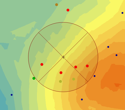

Realizar una predicción
A partir de las ponderaciones de kriging para los valores medidos, el software calcula una predicción para la ubicación con el valor desconocido.
Superficie de predicción de Geostatistical Analyst
