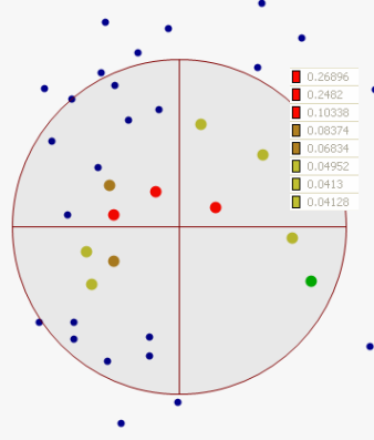

La interpolación de distancia inversa ponderada (IDW) supone explícitamente que los elementos cercanos entre sí son más parecidos que los que están más alejados. Para predecir un valor para cualquier ubicación sin medición, IDW usa los valores medidos que rodean a la ubicación de predicción. Los valores medidos más cercanos a la ubicación de predicción tienen más influencia en el valor predicho que los que están más alejados. IDW supone que cada punto medido tiene una influencia local que disminuye con la distancia. Otorga ponderaciones más altas a los puntos más cercanos a la ubicación de predicción y las ponderaciones disminuyen como una función de distancia (de ahí el nombre de distancia inversa ponderada). Las ponderaciones asignadas a los puntos de datos se ilustran en el siguiente ejemplo:
Ilustración de vecindad de búsqueda
La ventana Ponderaciones contiene la lista de ponderaciones asignadas a cada punto de datos que se utiliza para generar un valor predicho en la ubicación marcada por el punto de mira.

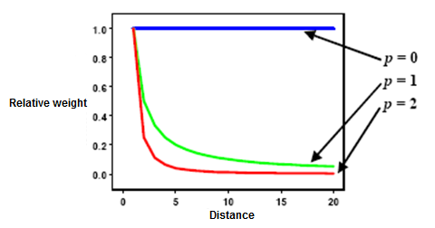

Como se ha mencionado anteriormente, las ponderaciones son proporcionales a la inversa de la distancia (entre el punto de datos y la ubicación de predicción) elevada al valor de potencia p. Como resultado, a medida que aumenta la distancia, las ponderaciones disminuyen rápidamente. La velocidad a la que disminuyen las ponderaciones depende del valor de p. Si p = 0, no hay disminución con la distancia y, dado que cada ponderación λi es igual, la predicción será la media de todos los valores de datos de la vecindad de búsqueda. A medida que p aumenta, las ponderaciones de los puntos distantes disminuyen rápidamente. Si el valor de p es muy alto, solo los puntos circundantes inmediatos influirán en la predicción.
Ponderaciones de IDW
En la Iilustración se muestra la disminución de la ponderación con la distancia.
usa valores de potencia mayores o iguales que 1.Geostatistical Analyst Cuando p = 2, el método se conoce como interpolación de distancia inversa cuadrada ponderada. El valor predeterminado es p = 2, aunque no hay ninguna justificación teórica para preferir este valor sobre otros, y el efecto de cambiar p se debe investigar al previsualizar la salida y examinar las estadísticas de validación cruzada.

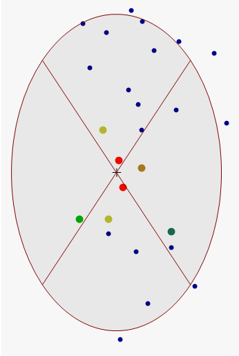

Una vez especificada una forma de vecindad, puede restringir qué ubicaciones de datos contenidas en la forma se deben usar. Puede definir el número máximo y mínimo de ubicaciones que se utilizarán y dividir la vecindad en sectores. Si divide la vecindad en sectores, las restricciones máxima y mínima se aplicarán a cada sector.
Los puntos resaltados en la vista de datos muestran las ubicaciones y las ponderaciones que se utilizarán para predecir una ubicación en el centro de la elipse (la ubicación del punto de mira). La vecindad de búsqueda está limitada al interior de la elipse. En el ejemplo que se muestra a continuación, se asignarán ponderaciones de más del 10 por ciento a los dos puntos rojos. En el sector este, un punto (marrón) recibirá una ponderación de entre el 5 y el 10 por ciento. El resto de puntos de la vecindad de búsqueda recibirán ponderaciones más bajas.
Ponderaciones de los sectores de la vecindad
