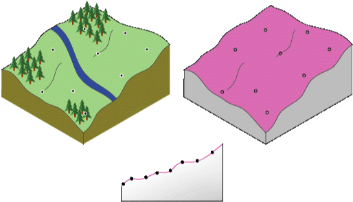

Las RBF son conceptualmente similares a ajustar una membrana de goma a través de los valores de muestra medidos, mientras se minimiza la curvatura total de la superficie. La función de base que seleccione determina cómo se ajustará la membrana de goma entre los valores. La imagen siguiente ilustra conceptualmente cómo se ajusta una superficie de RBF a través de una serie de valores de muestra de elevación. Observe que, en la sección transversal, la superficie pasa por los valores de datos.
Funciones de base radial
La sección transversal ilustra cómo se ajusta la superficie de RBF a través de los valores de muestra.

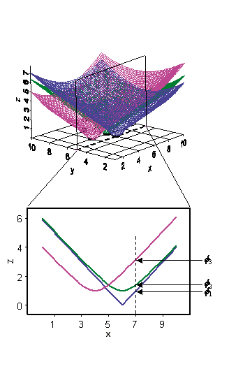

En Extensión ArcGIS Geostatistical Analyst, las RBF se forman sobre cada ubicación de datos. Una RBF es una función que cambia con la distancia a una ubicación como se muestra en la imagen siguiente.
Diagrama conceptual de RBF
Se muestran funciones RBF de ubicaciones diferentes.
Por ejemplo, supongamos que la función de base radial es simplemente la distancia a cada ubicación, de modo que forma un cono invertido sobre cada ubicación. Si toma una sección transversal del plano x,z para y = 5, verá una porción de cada función de base radial. Ahora, supongamos que desea predecir un valor en y = 5 y x = 7. El valor de cada función de base radial en la ubicación de predicción se puede obtener de la figura anterior, mediante los valores Φ1, Φ2 y Φ3, que dependen de la distancia a cada ubicación de datos. El predictor se forma tomando el promedio ponderado w1Φ1 + w2Φ2 + w3Φ3 + …
