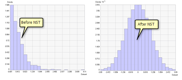

Histogramas antes y después de una transformación de puntuación normal

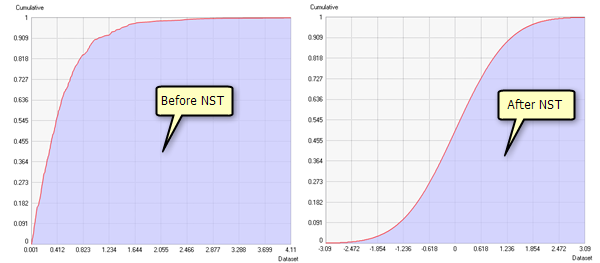

Distribuciones acumuladas antes y después de una transformación de puntuación normal
