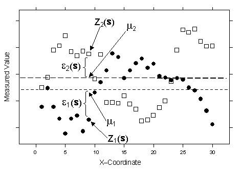

Tenga en cuenta que ahora tiene dos tipos de errores aleatorios, ε1(s) y ε2(s), de modo que existe autocorrelación para cada uno de ellos y la correlación cruzada entre ellos. El cokriging ordinario intenta predecir Z1(s 0), al igual que el kriging ordinario, pero usa la información del covariante Z2(s) en un intento de mejorar los resultados. Por ejemplo, la figura siguiente tiene los mismos datos que se utilizaron para el kriging ordinario y solo se agrega una segunda variable.
Observe que tanto Z1 como Z2 aparecen autocorrelacionados. Observe también que, si Z1 está por debajo de su valor medio µ1, Z2 suele estar por encima de su valor medio µ2 y viceversa. Por tanto, Z1 y Z2 parecen presentar una correlación cruzada negativa. En este ejemplo, cada ubicación s tenía tanto Z1(s) como Z2(s); sin embargo, no es necesario que así sea; cada tipo de variable puede tener su propio conjunto de ubicaciones únicas. La variable principal de interés es Z1 y se utilizan tanto la autocorrelación como la correlación cruzada para hacer mejores predicciones.
Ejemplo de gráfico cokriging
