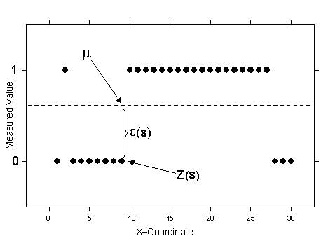

En la siguiente figura, los datos se han convertido a valores binarios utilizando el umbral que se muestra en Información sobre los umbrales.
Umbral
Los datos binarios observados los proporcionan los cuadrados abiertos. La media desconocida de todas las variables de indicador se muestra con la línea discontinua y es µ. Esta funcionalidad se puede comparar con el kriging ordinario. Al igual que con el kriging ordinario, se supone que ε(s) está correlacionado automáticamente. Observe que, dado que las variables de indicador son 0 o 1, las interpolaciones estarán entre 0 y 1 y las predicciones del kriging de indicador se pueden interpretar como probabilidades de que la variable sea 1 o que esté en la clase indicada por 1. Si se utilizó un umbral para crear la variable de indicador, el mapa de interpolación resultante mostrará las probabilidades de que se supere (o no se alcance) el umbral.
