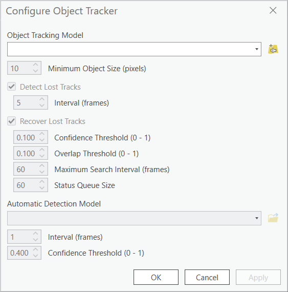

Panel Configurar rastreador de objetos
Haga clic en el botón Configurar rastreador para abrir el panel Configurar rastreador de objetos. El panel contiene los ajustes Modelo de rastreo de objetos y Modelo de detección automático.
Configuración
Utilice el parámetro Modelo de rastreo de objetos para elegir el modelo de aprendizaje profundo y establecer parámetros adicionales para el rastreo de objetos.
Haga clic en el botón Examinar para abrir el cuadro de diálogo Agregar modelo de aprendizaje profundo desde ruta. Especifique la ruta al archivo del paquete del modelo de aprendizaje profundo (.dlpk) proporcionando una URL o examinando el archivo en un directorio local. Puede asignar un alias para el nombre del modelo en el cuadro de texto Modelo. Haga clic en Agregar para cargar el modelo y cierre el cuadro de diálogo. El nombre del modelo aparece en la lista desplegable Modelo y se selecciona en ella.
Los ajustes contienen opciones para controlar el rastreo de objetos, como Tamaño mínimo del objeto (píxeles), Detectar rastreos perdidos, Recuperar rastreos perdidos y Modelo de detección automática.
  • Detectar rastreos perdidos: especifique si se realiza correctamente el rastreo de objetos en función de los cambios de apariencia, como cambios en el ángulo de visión, oscurecimiento o movimiento fuera del fotograma. El valor predeterminado está activado.
    • Intervalo (fotogramas): establezca el intervalo, en número de fotogramas, en el cual la aplicación comprueba si hay cambios en la apariencia del objeto. El valor predeterminado es 5.
  • Recuperar rastreos perdidos: especifique si se intenta encontrar un objeto después de que se haya perdido el rastreo. El valor predeterminado está activado.
    • Umbral de confianza (0-1): establezca el ratio mínimo entre las entidades de imagen de origen coincidentes y las entidades de objeto buscadas para una recuperación correcta. El umbral de confianza es un número entre 0 y 1. El valor predeterminado es 0,1.
    • Umbral de superposición (0 - 1): establezca el ratio mínimo de superposición entre el objeto detectado y el objeto buscado para una recuperación correcta. El umbral es un número entre 0 y 1. El valor predeterminado es 0,1.
    • Intervalo máx. de búsqueda (fotogramas): establezca el intervalo máximo de búsqueda, definido en unidades de fotogramas de vídeo, cuando se pierde un objeto. El valor predeterminado es 60.
    • Tamaño de cola de estado: la cantidad de marcos para los que se mantiene el estado de un objeto cuando se pierde el objeto antes de que caduque el intervalo de búsqueda.
  • Modelo de detección automática: especifique si la detección e identificación de los objetos objetivo se realiza automáticamente utilizando un modelo de detector basado en aprendizaje profundo. El valor predeterminado no está activado. Especifique la ruta al archivo del paquete del modelo de aprendizaje profundo yendo al archivo en un directorio local mediante el botón Examinar y seleccionando el archivo .dlpk o proporcionando una URL.
    • Intervalo (fotogramas): establezca el intervalo, en número de fotogramas, en el que se comprueban los campos de apariencia de los objetos. El valor predeterminado es de 5 fotogramas.
