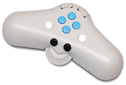

Ratón Softmouse 3D con cartografía estéreo
El ratón Softmouse es un dispositivo de entrada 3D diseñado específicamente para su uso en aplicaciones de cartografía topográfica. El Softmouse dispone de 10 botones y una rueda selectora horizontal de alta precisión que permite definir la altura. Los 10 botones pueden programarse para almacenar hasta 20 comandos, lo que simplifica el flujo de trabajo de edición al permitir asignar a las teclas del ratón los comandos de edición más utilizados, reduciendo la necesidad de acceder a los comandos favoritos desde el menú principal de ArcGIS Pro.
Una vez inicializado ArcGIS Pro, el ratón Softmouse puede utilizarse como ratón de sistema y también como dispositivo de entrada estereoscópica. A diferencia de un ratón de sistema normal, el ratón Softmouse no funcionará si no hay una instancia activa de ArcGIS Pro.

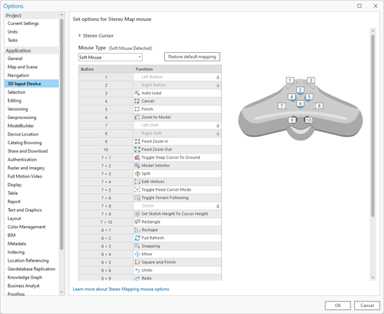

  4. En la sección Aplicación, haga clic en Dispositivo de entrada 3D.
    Aparece la ventana Establecer opciones para el ratón de mapas estéreo.
    Opciones de configuración del ratón estéreo Softmouse
    Cerca de Tipo de ratón se muestra la notificación Softmouse detectado, que indica que ArcGIS Pro ha reconocido el dispositivo Softmouse conectado. La ausencia de esta notificación indica que el dispositivo está desconectado.

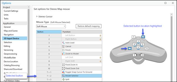

  5. En la lista desplegable Tipo de ratón, seleccione Ratón Soft Mouse.
    Se muestra en la página un gráfico del modelo de ratón. Es posible que tenga que ampliar la página para ver la imagen completa.
    La interfaz de usuario de la función de botones muestra las asignaciones de botones predeterminadas y le permite asignar comandos a los botones del ratón que prefiera.
Asignación de botones del ratón
Se pueden asignar varias funciones de edición y representación cartográfica estéreo a los botones del ratón Softmouse para mejorar la eficacia del mapeo estéreo. El Softmouse está equipado con 10 botones y una rueda selectora horizontal. Estos botones pueden albergar hasta 20 funciones programables. En los pasos siguientes se muestra una lista de comandos que se pueden asignar a los botones del ratón.
  1. En la columna Button, haga clic en un botón específico o en un número de combinación de botones para asignarle una función.
    La función asociada al botón del ratón seleccionado aparece resaltada en la lista. El botón del ratón seleccionado aparece resaltado en azul en el gráfico del ratón Softmouse.
    Asignación de funciones a los botones estéreo del ratón Softmouse
  2. Haga clic en una función.
    Aparecerá una lista desplegable con las funciones compatibles.
  3. Seleccione en la lista desplegable la función que desea asignar al botón o botones asociados.
  4. Repita los pasos anteriores para asignar otras funciones a los botones del ratón Softmouse.
  5. Cuando termine de asignar funciones a los botones, haga clic en Aceptar en la parte inferior de la ventana para aceptar todos los cambios.
    Haga clic en el botón Restaurar a valores predeterminados para volver a las asignaciones de botones predeterminadas.

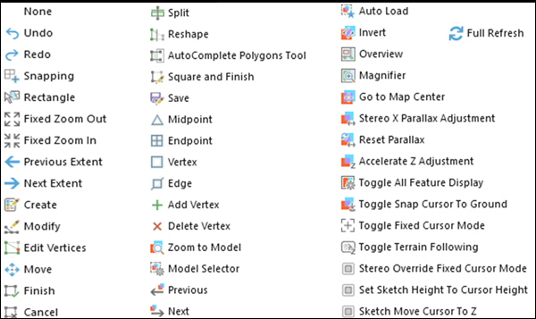

En la tabla siguiente se enumeran los comandos que se pueden asignar a los botones del ratón Softmouse.
Comandos programables del Softmouse

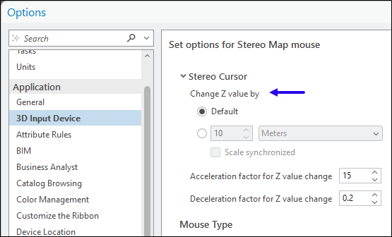

Ajuste de la sensibilidad de la tasa de cambio z del ratón
La rueda selectora del ratón Softmouse permite ajustar con precisión la altura en la ventana estereoscópica. Los cambios de incremento de altura se controlan mediante la opción Cambiar valor Z por de la sección Cursor estereoscópico, que se encuentra en la parte superior de la ventana del ratón Establecer opciones para mapa estereoscópico.
Ajuste Z del cursor estéreo
Esta opción también se puede encontrar en el menú principal de ArcGIS Pro, en la pestaña Mapa Estéreo, con la opción Sensibilidad Z en el grupo Cursor. Para facilitar el acceso, se recomienda utilizar la opción Sensibilidad Z cuando se trabaje en la visualización del mapa estéreo.
Pestaña Mapa estéreo
La configuración por defecto cambia el valor de la altura en incrementos definidos por el sistema. Para cambios de incremento más pequeños o específicos, siga los pasos que se indican a continuación.

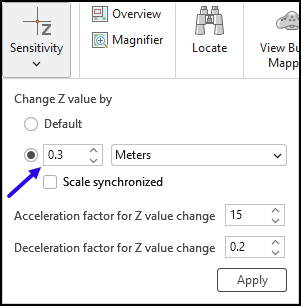

  2. Haga clic en la pestaña Mapa estéreo y en Sensibilidad Z en el grupo Cursor.
    Aparece el cuadro de diálogo Sensibilidad Z.

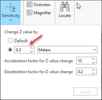

  3. Haga clic en el botón situado debajo de Predeterminado para activar los ajustes personalizados de incremento de altura.
    Ajustes z del cursor estéreo
  4. Para ajustar los valores de z en incrementos de 30 cm, introduzca un valor de 0,3 en la caja adyacente al ajuste de unidades.
    Ajuste z del cursor estéreo
  5. Haga clic en Aplicar para aceptar los cambios y cerrar el cuadro de diálogo Sensibilidad Z.
    Al girar la rueda selectora del ratón Softmouse, verá que los valores z de la bandeja de coordenadas (en la parte inferior de la ventana Estéreo) cambian en incrementos de 30 centímetros.
